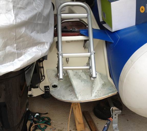

flap ou hydrofoils 09 Oct 2012 12:10 #506976
Pas de problème particulier quand la mer vient par l'arrière. Si les flaps sont bien positionnés et bien réglés en dureté, le bateau reste réactif au trim. Les miens sont réglés au plus souple. Pour Bepey Zeppelin propose des flaps rigide en série, mais comme tu le dis c'est un coup supplémentaire dans un procédé de fabrication.

flap ou hydrofoils 09 Oct 2012 12:12 #506978
Une tite photos...
Luciano 56

bonjour,je viens de recevoir mes flaps ( les mêmes que Luciano )faut-ils les poser en prolongement du bateau ou plutôt les incliner et si oui de combien de degrés.Merci
