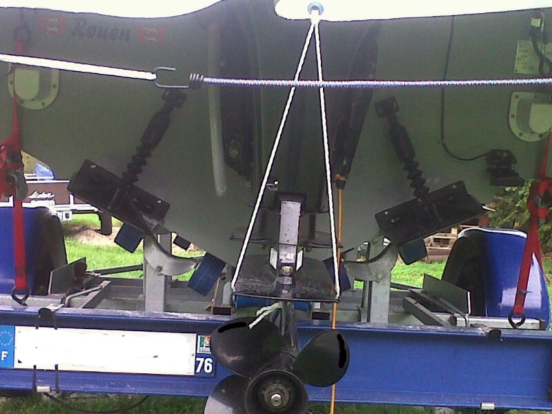

Salut Seb
Tu les as monté à quel niveau ? tu peux m'envoyer une photo du cul de ton bateau stp ?

Smart tabs phénoménal 28 Oct 2012 16:23 #508716
  • bod76
  • Portrait de bod76
Voici la photo mais pour un bon équilibre j'ai réglé en négatif le flaps droit pour corriger l'inclinaison du bateau car tout est monté a droite.
T'as pas une 4 pales en 21 pour essai?
La seconde photo c'est pour le fun!

Essai Smart tabs 01 Nov 2012 17:47 #509058
  • bod76
  • Portrait de bod76
Vous pourrez remarquer le le bouchon du vide coque totalement hors de l'eau.
Avec les flaps Smart tabs plus aucun phénomène de raquettage.
