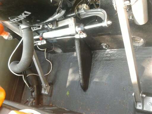

bjr,en changeant de motorisation ,passage au 4temps bcp plus lourd ,j'ai renforce le tableau arriere,mnt les nourrices ne vont plus à cet endroit,donc j'ai fabrique un reservoir alu,et je me demande si je dois le mettre à la masse,,peut on me renseigner,merci sillinger 550 de 93 motorise 90 suz

bjr,merci pour toutes ces reponses,vous m'avez convaincu!!! je vous joins 2 photos pour vous faire comprendre mon probleme ,incorpore 1 reservoir de 40 litres à cet emplacement,j'ai installe 2 renforts en inox et 1 central en
bois stratifie,
