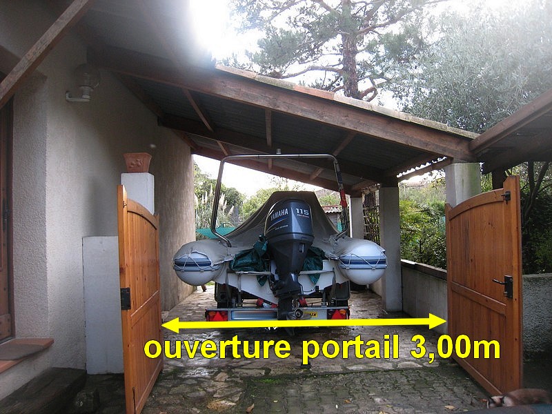

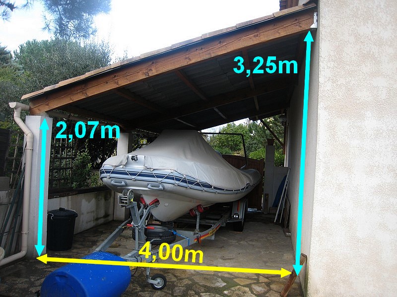

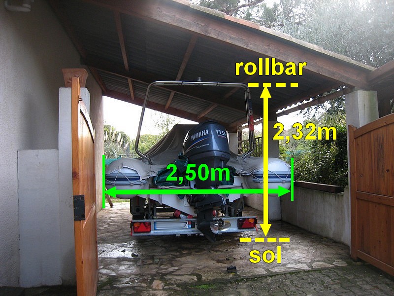

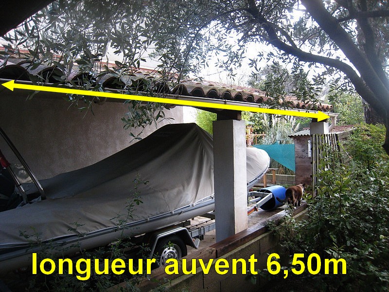

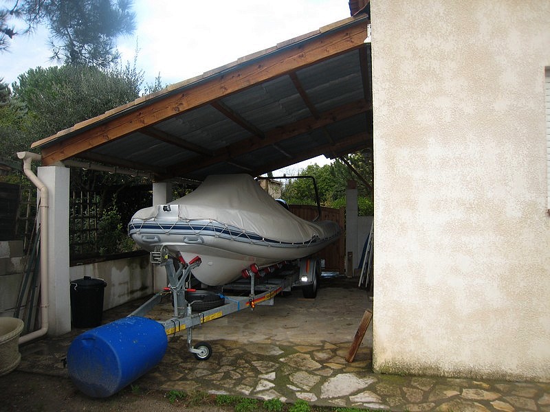

Pour aider un peu Juan66 dans son projet...quelques tofs de mon auvent...
avec une largeur de 4 metres...c'est impec...
la hauteur du rollbar rabattable n'a guère d'interet pour toi, Ludo t'a donné la cote de la hauteur de la main courante...
par contre, boudins gonflés y a pas trop de rab pour passer le portail de 3 metres...
avec une longueur de 6,50 metres...
ben il manque 1,50 mètre pour abriter le timon de la remorque...
