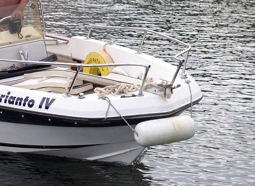

Salut Alain,
Personnellement, s'agissant de matériel de sécurité, je ne me pose même pas la question: Je marque le n° d'immatriculation et le nom du boat, même la bouée "fer à cheval" à portée de main.
Cela me fait penser que je n'ai pas mis le n° d'immatriculation sur la console (coté pilote).

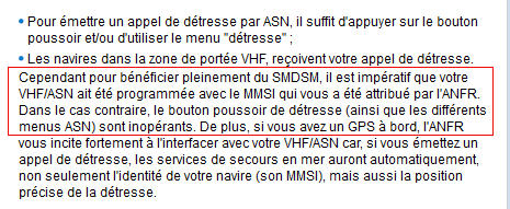

Comme j'avais répondu plus haut dans ce post à Meltem,si tu n'as pas entré ton MMSI dans ta VHF, les fonctions relatives à l'ASN (DCS)ne seront pas fonctionnelles et, même si le MMSI est entré et que la VHF n'est pas couplée au GPS,ton appel de détresse sera émis,mais ta position GPS ne sera pas transmise automatiquement au CROSS et ce quelque soit la marque de ta VHF ASN.
Quelques infos de sources différentes.
L'ANFR:organisme de référence quand même.
www.anfr.fr/fileadmin/mediatheque/docume.../FICHE_codageASN.pdf
www.anfr.fr/fr/faq/questions-reponses/fa...rie/mmsismdsm13.html

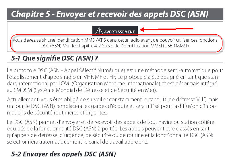

Lowrance
(chapitre5.1)
www.lowrance.com/Root/Lowrance-Documents..._988-10247-001_w.pdf

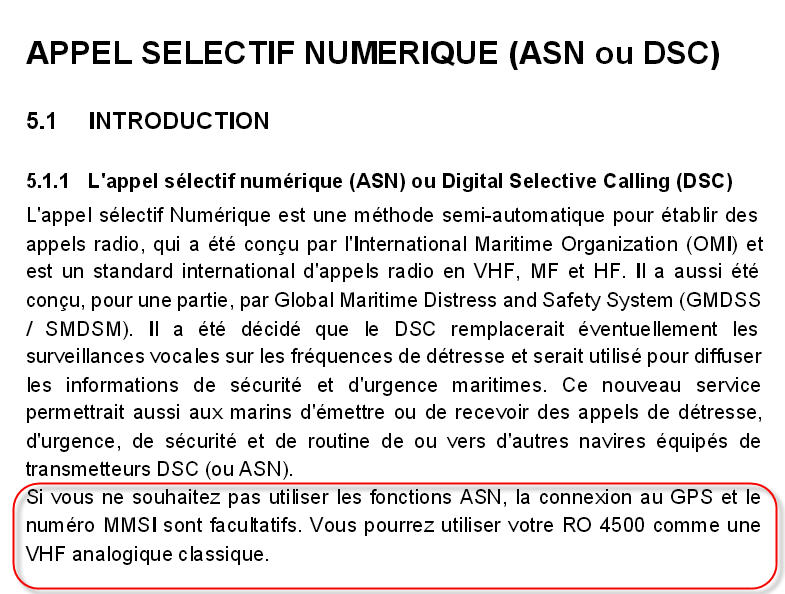

Furuno pour sa 4500 (radio océan)
www.furuno.fr/Multimedia/MU_RO4500revB.pdf

J'ai volontairement choisi d'insérer les photos en "grand" car ça me semblait un point important.Une personne maintient le bouton "distress" pendant 5 s et croit avoir alerter les secours et bateaux "alentours" et qu'il n'y a plus qu'à attendre (pas de signal sonore,pas d'accusé de réception,pas de contact radio du CROSS ou autre) mais c'est quand même bon ils ont ma position et ils vont arriver.
Tout ça parce que peut-être que le MMSI n'était pas rentré?
Dans le doute,je joue pas mais chacun voit ou croit?

Merci lORS29 je pensais que les nelles VHF GPS/ASN émettaient la position ? :Pp:+) Tu as raison l ANFR etant la référence.....on s'incline et ON enregistre ( pour Melten) ::r-
