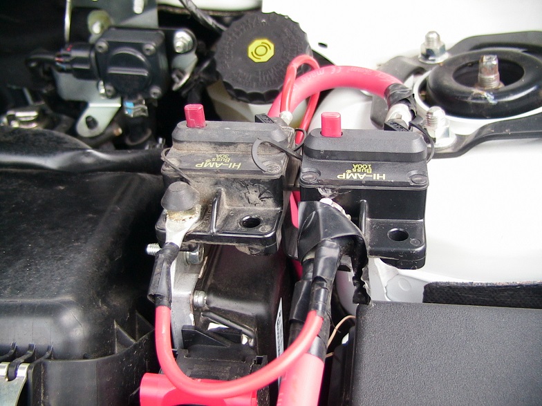

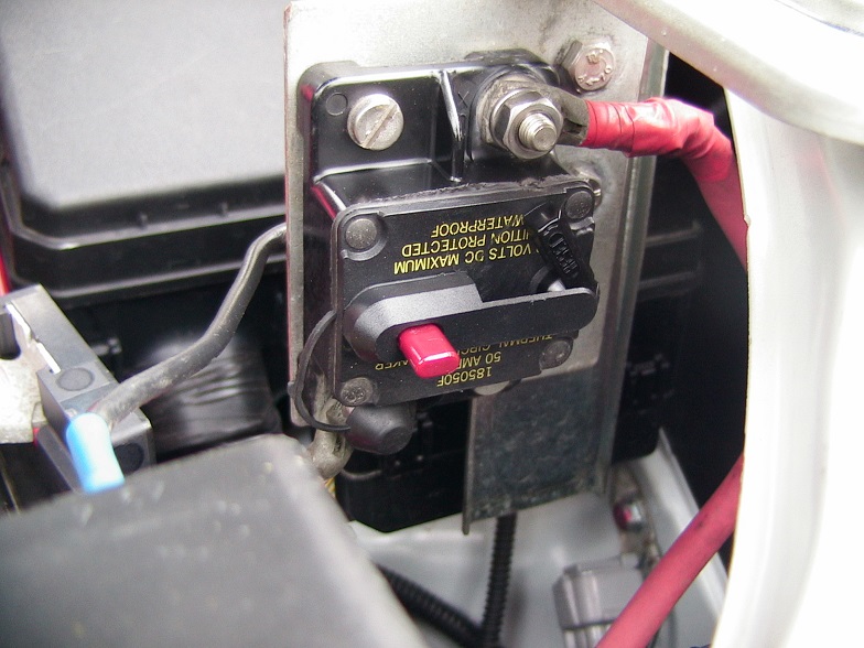

Si elle est en bon état, je dirai 4 treuillages. (batt 70!) peut-être plus: là je n'ai pas essayé
et entretemps, d'environ 9h du mat à parfois 17 h elle a maintenu mon Waeco à - 17 / - 18 ° et encore - 13° en fin de journée, se rechargeant pendant les trajets - souvent courts- sur la voiture et la nuit, sur 220 au logement. et elle a trois ans.
Je te cite: < pour le treuil j'ai un fusible de 100A (c'est trop ?)
je met quel diamètre de fil ?> réponse possible dés que tu auras donné la distance entre la batterie et le treuil
depuis la batt voiture, j'ai 5 mètres MAIS du 35 mm2 et en fait j'aurais du mettre au moins du 50: LA, j'ai un disjoncteur de 100 amp (et pas un fusible!!!!)
depuis la batterie dans la malle arrière: moins de 2 mètres, j'ai du 16 mm2 et un disjoncteur de 50 Amp

Batterie 23 Déc 2016 08:37 #611826
tinez écrit: Encore merci a tous
Pour le fusible ,j'ai quelque 100A c'est bon ou pas svp
si je monte du 16 mm² quel genre de prise (fenwick) je doit mettre enfin surtout en Ampérage ?
A+ ::r- ::r-
Il serait bien d'avoir un fusible qui correspond au courant maximum que supporte le treuil !!
Ça c'est le minimum !
L'idéal est de faire une mesure du courant absorbé (pince amperemetrique à partir de 20€ à brico truc fait l'affaire) maximun sur la cale la plus pentue que tu utilises et de rajouter une petite marge pour calibrer ton treuil !
On voit des treuils énormes par rapport à l'utilisation !!
