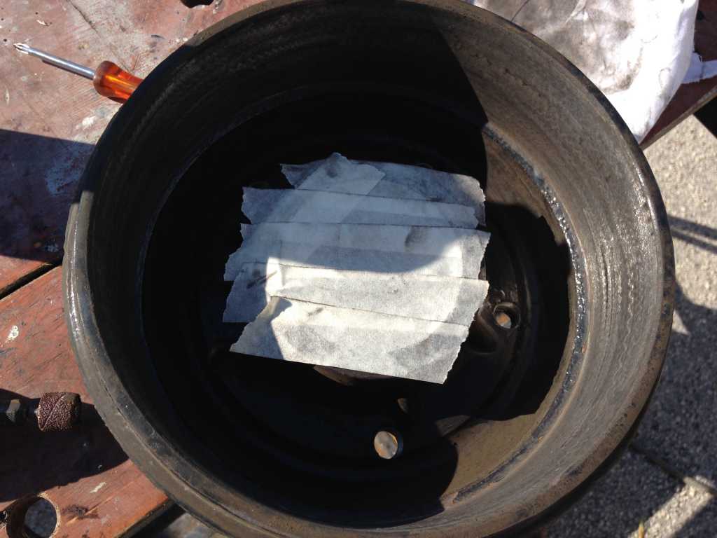

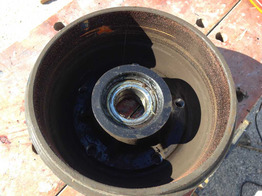

La piste de tambour est rouillée, le tambour est sale mais resté sain exempt de rouille, là aussi la peinture joue pleinement son rôle

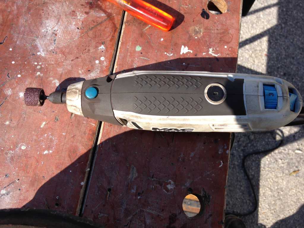

Nettoyage de la piste à la Dremel
En prenant garde de cacher le roulement

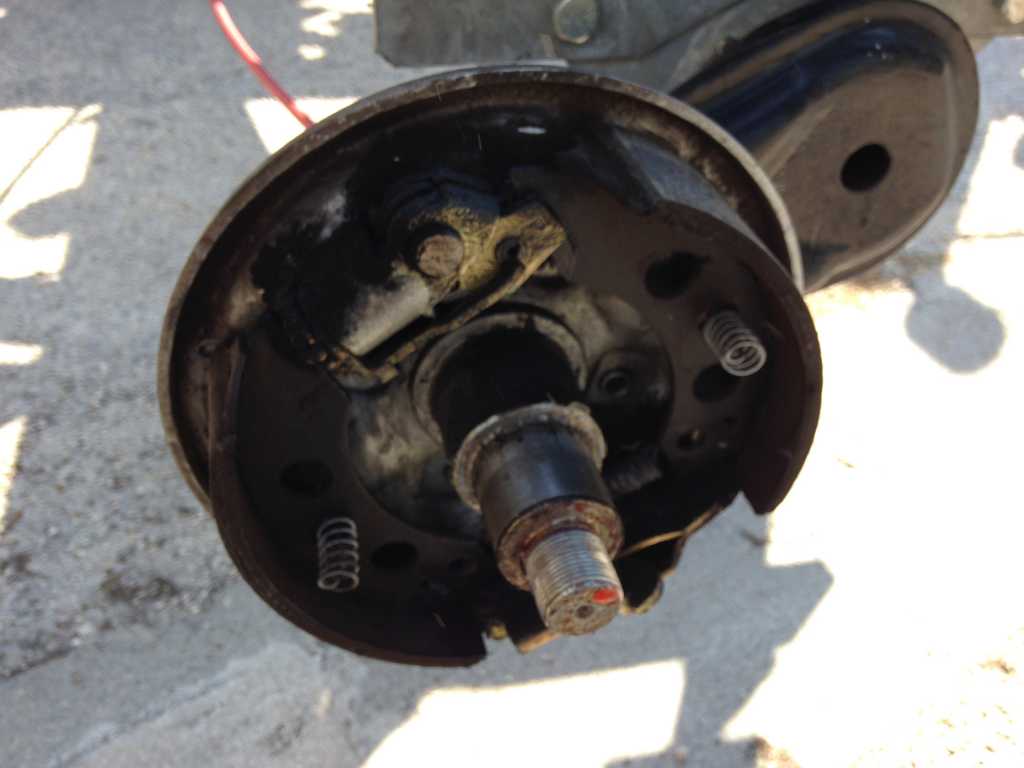

Flasques de frein, garnitures sales, mais pas de rouille, un toilage fin des garniture suffira, un coup de soufflette et zou, on remonte.
La graisse marine (ORAPI, extrêmement collante et résistante à la chaleur) mise sur les parties en mouvement des freins qui par nature ne peuvent pas être peintes, n'a pas coulé, la poussière est allée se coller dessus, une bonne protection !!! :sc))
