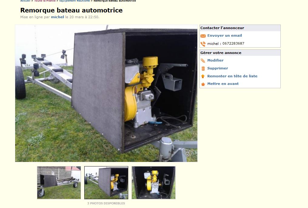

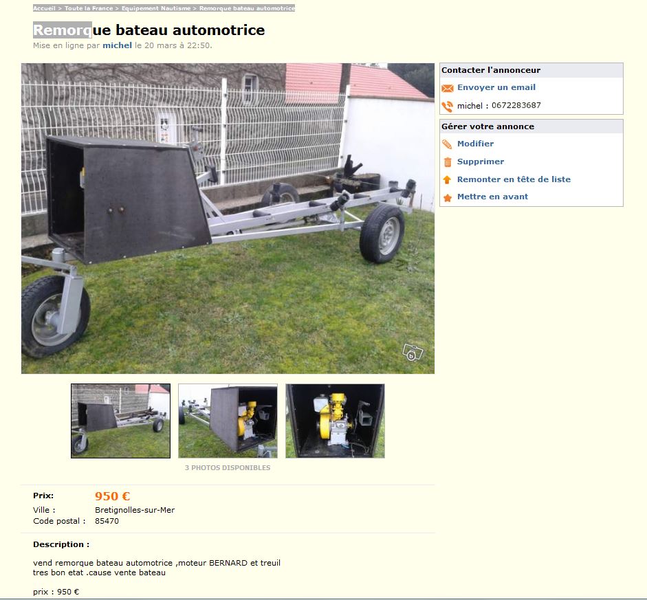

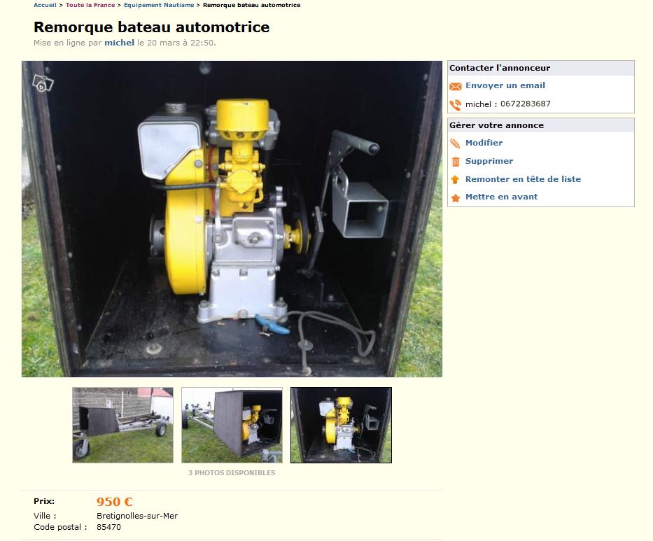

Tondeuse autoportée pour manipulation remorque 21 Mar 2013 09:30 #519922
j'ai trouvé ça sur le coin coin
Tondeuse autoportée pour manipulation remorque 21 Mar 2013 11:02 #519932
Joli bricolage, mais excepté déplacer un bateau dans son champ, à quoi ça peut bien servir ? Remplacer un Sealeg ?
Sur la route, euh ... surement pas !

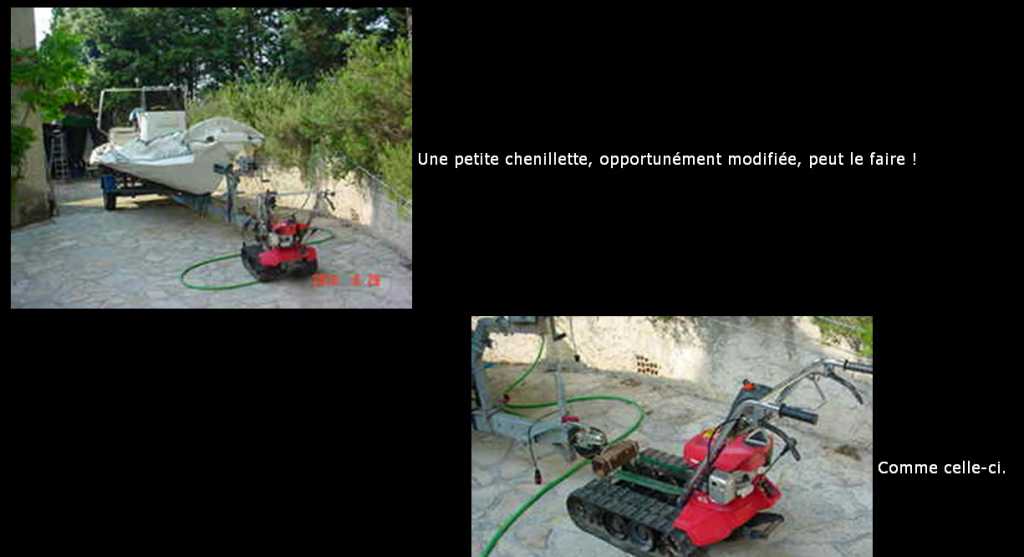

Tiens, j'y ai repensé,vas voir la page perso de Gustave 83:
my.pneuboat.com/my-prive/userprofile/gustave%2083.html
Tu verras ça:
Je penses que tu peux le contacter pour plus de questions. C'est visiblement un homme sympa et avec beaucoup d'expérience.

Tondeuse autoportée pour manipulation remorque 21 Mar 2013 21:40 #519982
et ça, ça ne risque pas de partir en live dans la descente??? grâce aux chenilles?
parce que ça doit pas être bien lourd?
Je n'arrive pas vraiment à estimer la pente de Gustave, <15% :unsure:
Je suis allé voir qq vidéos, comme celle-ci:
Ça me parait pas très précis à manier, c'est peut être qu'une impression, mais les démarrages sont plutôt brusques, comme si on ne pouvait rien doser. Et quand ca tourne, c'est un peu du style on/off non?

Bonjour Nicorio,
Ben le seul qui pourrait répondre, c'est Gustave 83... Vu que lui il utilise ce type d'engin.
Sur ta vidéo, on voit bien que le gars à mis les gazs? de plus, l'engin est vide. Je penses qu'avec des gazs pas trop élevés et 100 kg de poids sur les chenilles le comportement doit être plus souple.
