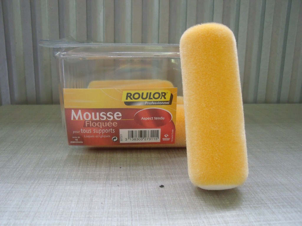

oublie le rouleau en mousse pour peindre quoi que ce soit avec une laque: inclusion de micro bulles d'air et impossible de tendre la laque.
rien ne vaut un spalter
la laque international bi-composant ne met pas plus longtemps à sécher qu'une autre et pour le nettoyage, j'utilise une imitation d'acétone biodégradable qui marche très bien.

cela part dans tous les sens....d abord le rouleau mousse ce n est pas un "laqueur" qui doit etre en mohair fibre courte les mousse cela fait des bulles et ce n est que pour les peintures acryliques ( a l eau). Aujourd hui avec les differentes peintures ( glycero, acrylique...) il y a differents applicateurs ( pinceaux rouleaux) et c en est pas Leroy du Casto qui donne des avis competent mais les comptoirs de peinture prof Seigneurie, Tollens etc

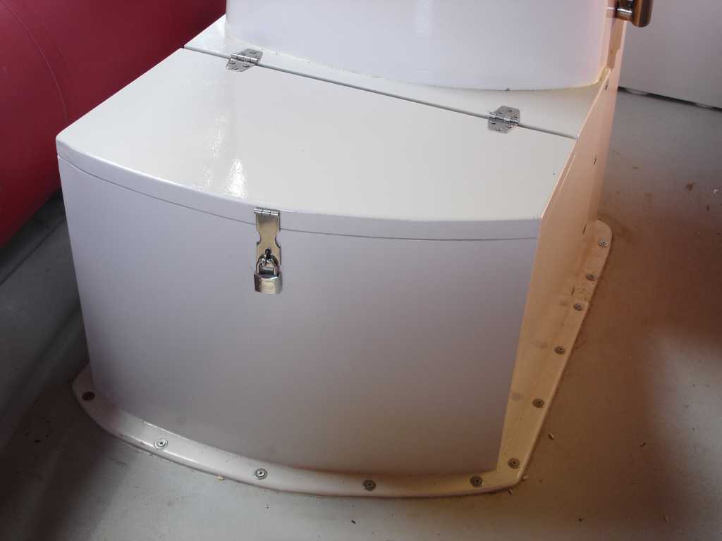

Salut tinez,
il y a 7 ans, j'ai réaliser des coffres pour mon narwhal en contreplaqué, non pas de qualité marine mais de qualité extérieure.
Assemblés avec de la colle polyuréthane et des vis et clous inox.
Après un bon ponçage en diminuant à chaque passage la grosseur des grains puis 3 couches de peinture glycéro acheté chez brico dépotopipo (marque renaulac)(léger ponçage au 400 entre chaque couche).
photo ci joint:
Depuis, le bois n'a jamais bougé, je vais juste repasser une couche de peinture cette année ( après 7 ans ), la peinture est légèrement usée par endroit, mais vu la sollicitation subie par la pratique de la pêche ( filets, casiers et le matériel de plongée) je suis ravi du résultat. ::K+) ::K+) ::K+)
J'ai aussi remplacé la porte d'équipet d'origine de la console (qui s'est cassée) par une porte faite maison dans du contreplaqué bakélisé (comme sur ta photo).
Le cadre est réalisé en métal galvanisé à chaud et la porte en cp peint de la même peinture (j'en ai profité pour agrandir la taille de la porte), ça na pas bougé non plus.
Comme quoi, parfois ça ne sert à rien de se faire des nœuds au cerveau ::p- pour pas grand chose.
A+ ::r- ::r- ::r-
