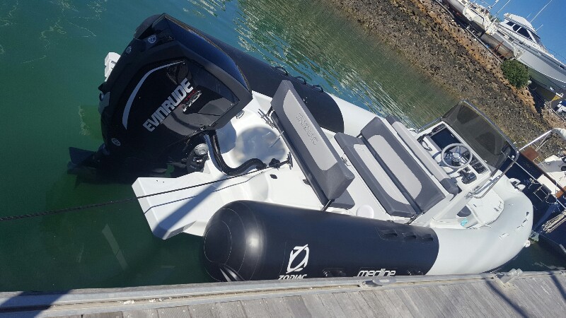

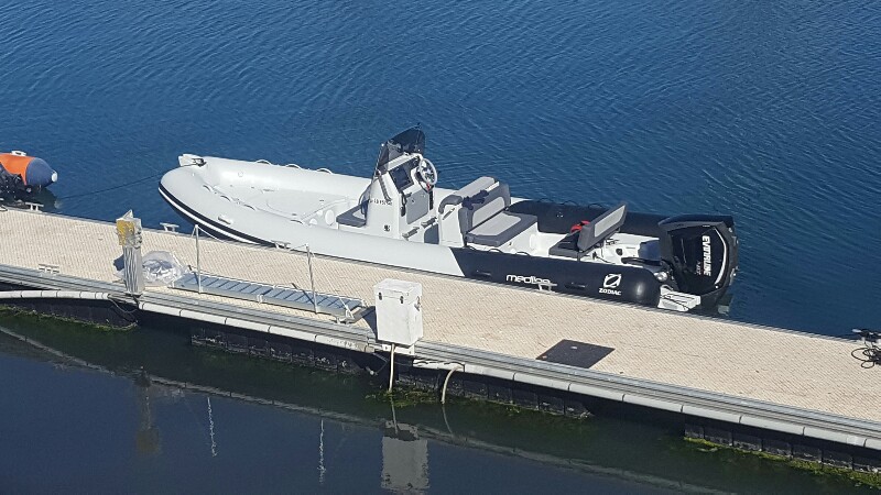

Bonjour Maellyne,
Je possède un Zodiac Medline 740 qui reste toute l'année au port. Il est bien entendu protégé par un antifouling (matrice dure).
Je possède ce bateau depuis 3 mois (il a déjà 160 heures en 3 mois) mais avant, j'avais un Zodiac 6,5 m et il a passé 5 années à l'eau.
Je fais un antifouling tous les ans et je sors le bateau 2 à 3 fois l'année pour nettoyer les parties non accessibles à l'eau.
Bien entendu, il va se salir bien plus vite que de le ranger dans un beau garage carrelé, ça demande donc un peu plus d'huile de coude, mais c'est pareil avec un dur. Les flotteurs sont plus chi...ts à nettoyer que du polyester.
Je ne sais pas quelle taille tu souhaites avoir, mais si tu peux, choisis un modèle dont les flotteurs ne touchent pas l'eau à l'arrêt, car c'est difficile de les traiter en antifouling. (Référence spéciale)
Le mieux est de te fabriquer une belle housse qui protège la console et éventuellement les assises si elles sont fixes.
Mon bateau est en Atlantique au port des Sables d'olonne
