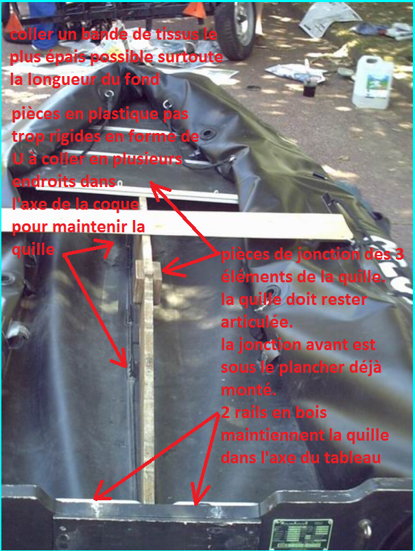

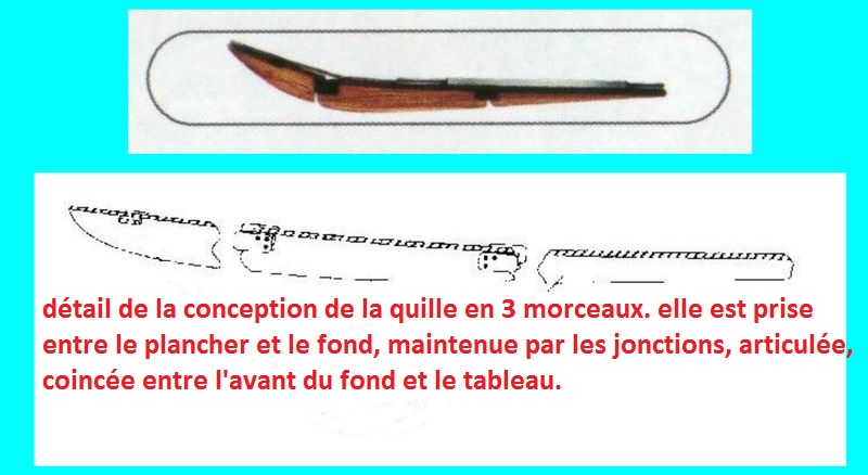

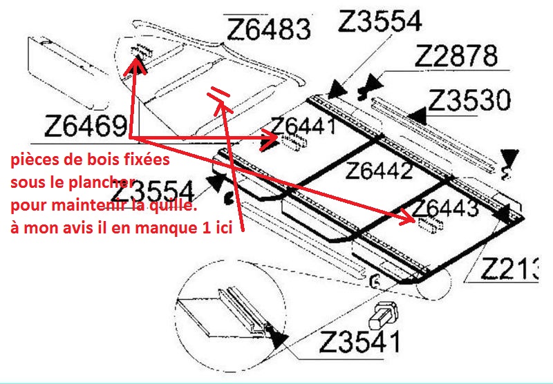

Bricolage quille gonflable 17 Mai 2014 00:29 #551208
je ne peux pas démonter le plancher pour prendre des photos. cela représenterait un bonne journée de boulot mais je t'ai trouvé ceci :
pneuboat.com/reportages/bernard/commando/Commando/commando4.php
on voit a peu près ou se situent les articulations de la quille et les guides qui maintiennent la quille sous le plancher et la toile de la coque.
je t'ai fait un petit schéma pour t'expliquer comment je ferais
n'hésite pas à agrandir les photos pour voir les détails (notamment au niveau des guides plastiques collés sur le fond)

Merci c'est super sympa je te tien informé je connais un menuisier je vois ça avec lui
