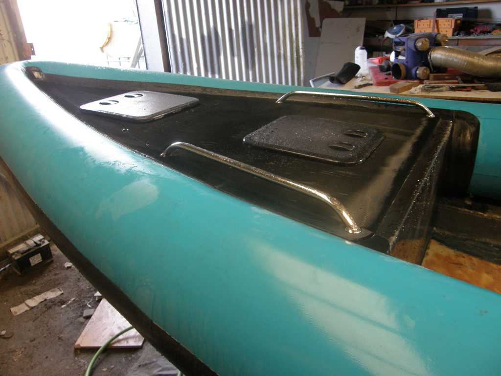

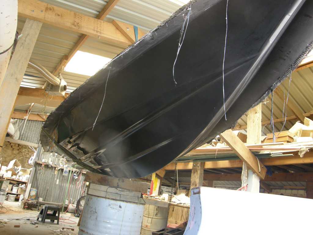

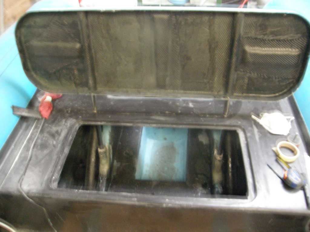

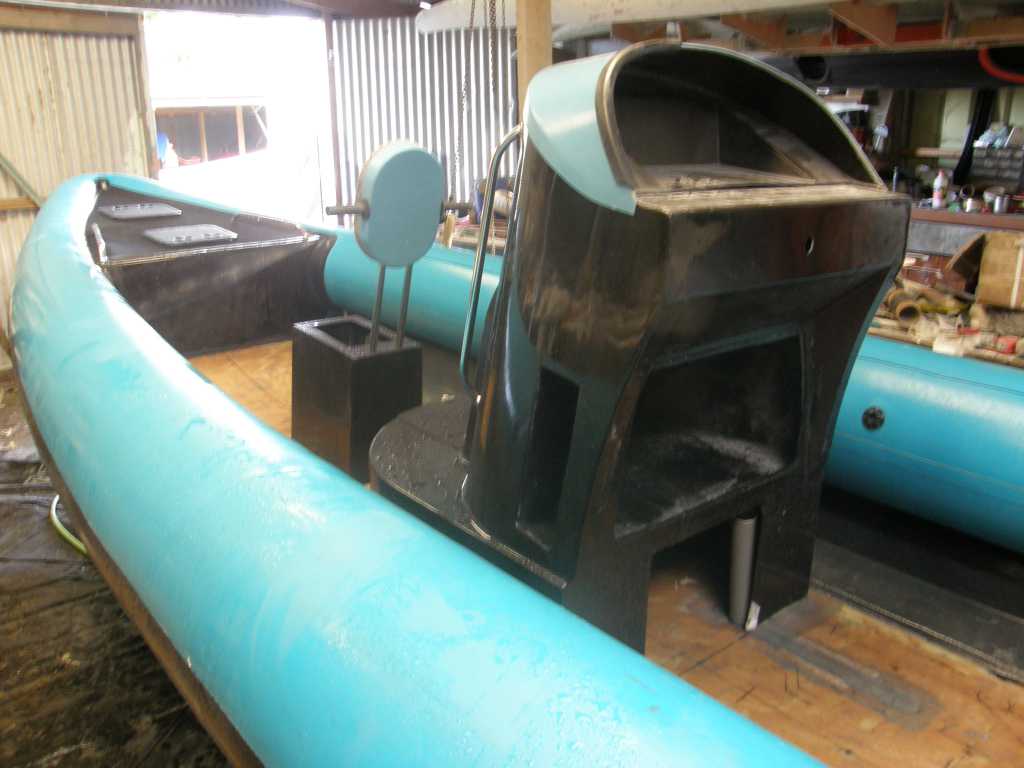

NAISSANCE PROCHAINE D'UN SRI de 7,49m BRETON 31 Jan 2016 18:37 #593562
Le projet avance doucement il sera bientot homologué CE, et sera disponible en plusieurs longueur et amenagement custom a partir de 5,5M,le prototype en photo est en carbone /verre et la coque seule sans Tube pese 280 kgs,Tube fabriqué par Henshaw inflatables.puissance maxi 225cv 4 temps .

le poids de 280 kgs c"est est la coque seule pontée sans amenagement(sieges, console coffres ) ni tube,le carbone fait gagné 50% du poids....

Par contre le carbone à 50% , très bien pour le gain de poids , mais du point de vu résistance .....? :RB:+) :rB:+)

pas mal , il fait quelle largeur hors tout ? tu l'as fait sur quelle base de moule ?
NAISSANCE PROCHAINE D'UN SRI de 7,49m BRETON 01 Fév 2016 18:28 #593612
bonjour, le bau maxi est de 225 cm le moule a ete pris en partie sur un speed boat anglais apres elargissement, ajout d'un redent et ouverture du bordé a l'avant.....
