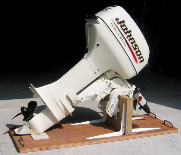

Re: Premier achat 28 Juil 2005 01:10 #60373
Trouvé dans les petites annonces :
www.pneuboat.com/annonces_accueil/annonce/5801/pneuboat8.jpg
Super idée je trouve, avec les 4 poignées pour permettre un déplacement aisé avec deux personnes et au moins ton moteur ne bouge pas dans le coffre !
Paul
Paul
Re: Premier achat 28 Juil 2005 01:11 #60374
Après, faut voir si ça rentre dans le coffre ou sur la banquette AR
::u-

Oui interdit, super le support j?ai trouvé aussi quelque chose sur un site québécois, on est 3 personnes et j?ai assez de place dans la voiture
nautipneu.pneuboat.com/dossiers/02trans380ROF.htmlURL
