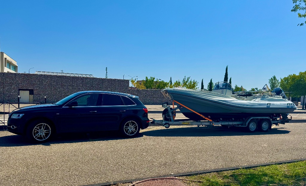

La remorque 1 essieu avec un 61 …euhhh oui mais pour moi c’est ric rac avec la législation ! Voir vite hors des clous !
le 57 avec ses options, ses 2 batteries, un moteur 150cv  + sa remorque Mecanorem mtx 1351f et 100 litres de carburant et bien 1700kg sur la balance !  (max autorisé 1800)
alors avec un 61 et ses 175 cv sur la même remorque…. ric rac !! Voir pas bon !
Mon mentor Alain (Meltem) mettait la roue de secours de remorque sur le toit du suv pour alléger et rester dans les clous !
Donc peut être jouable mais ..faut pas charger la mule (voir la décharger) ..ou éviter les képis, voir l’accident-assurance….
A vérifier et contrôler !!
