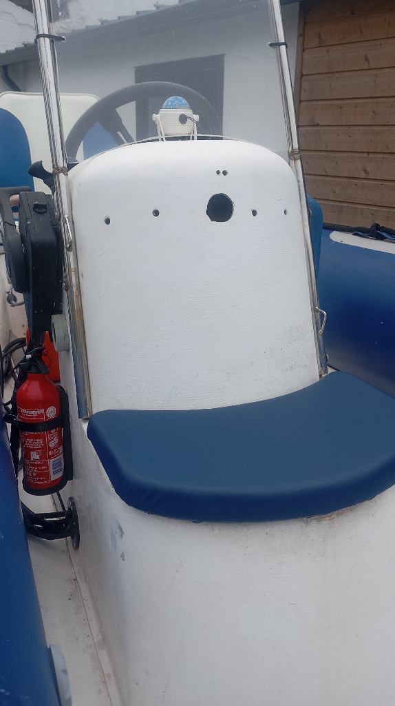

Bonjour tout le monde,
je continue la réfection de mon SR Avon et comme je refaisais la partie électricité de ce dernier j'ai pu constater que l'ancien propriétaire avait la perceuse facile et il avait plus ou moins tenté de dissimuler d'anciens perçages dans la console.
Plutôt que d'avoir des trous mal rebouché et dissimulés je me suis dis que  je pouvais peut être faire appel à vos conseils pour savoir comment réaliser proprement le rebouchage ou pourquoi pas me servir de ses perçage (certains) pour installer un dosseret à l'assise qui se trouve à l'avant de la console.
En fait je ne sais pas encore trop quoi faire :
1°/ Je rebouche et c'est tout. OK mais si vous avez des conseils je suis preneur. (quels produits ? méthode ?)
2°/  Je réalise des bouchons en impression 3D que je colle mais bon pour l'esthétique on repassera...
3°/ Je tente de réaliser un dosseret mais comme la console est courbée je ne sais pas trop comment procéder.  Là encore je suis preneur de vos conseils? (J'ai déjà remplacé le skaï de mes assises).
4°/ Autres suggestions / je suis ouvert aux propositions.
Merci d'avance pour vos retours.

Bonjour Mero,
personnellement j'ai rebouché plusieurs trous sur ma coque open dont certains sous la ligne de flottaison, avec le mastic et gelcoat cabesto plus la sillice colloidale pour épaissir le gel coat et ainsi éviter les coulures, ça fait le boulot à condition de prendre quelques précautions.
Bien nettoyer les contours immédiat des trous, éventuellement chanfreiner les contours des trous les plus gros, mettre du scotch papier de peintre au plus près des trous 2/3mm( ponçage moins long) vu la console boucher l'intérieur de façon à ne pas gaspiller le mastic et poser le mastic en légère surépaisseur. Laisser bien sécher puis poncer de façon à obtenir quelque chose de lisse sans surépaisseur.
faire son mélange de gelcoat et sillice pour obtenir la densité voulu introduire le catalyseur et appliquer selon même méthode de protection autour et sans trop charger car le ponçage est long.
Après sur le net il y a pleins de conseils.
Bon courage si tu optes pour ce système.

Tu rebouches avec de la fibre de verre en mat + polyester ou recouvres avec un plaque en PVC collée. Si c'est pas à ton goût à la fin, tu fixes deux longerons montant pour venir visser la plaque arrière du dossier (tu solutionnes le problème de courbure en fixant sur les côté en fait). Sinon, tu remets quelque chose d'utilile dans les même fixations...
Raph
