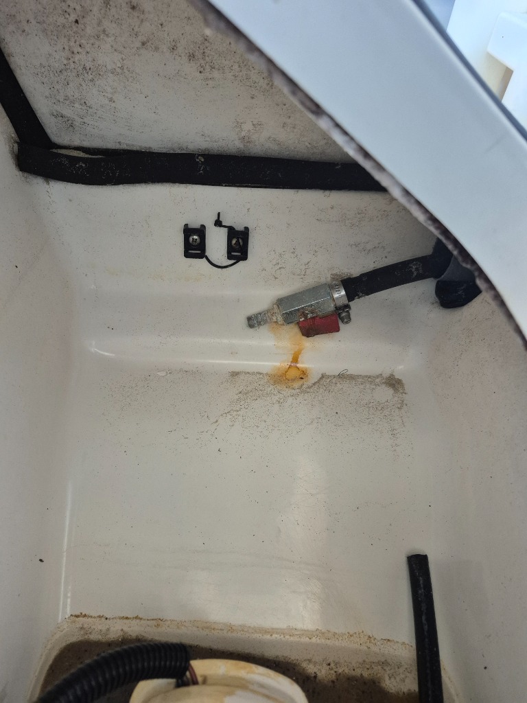

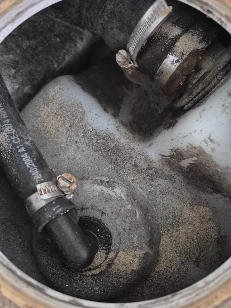

Les choses se compliquent Impossible d'ouvrir ce réservoir ???   Photo 1: la petite trappe permet de voir le tuyau de remplissage, en haut à droite ; et l'évent, en bas à gauche.

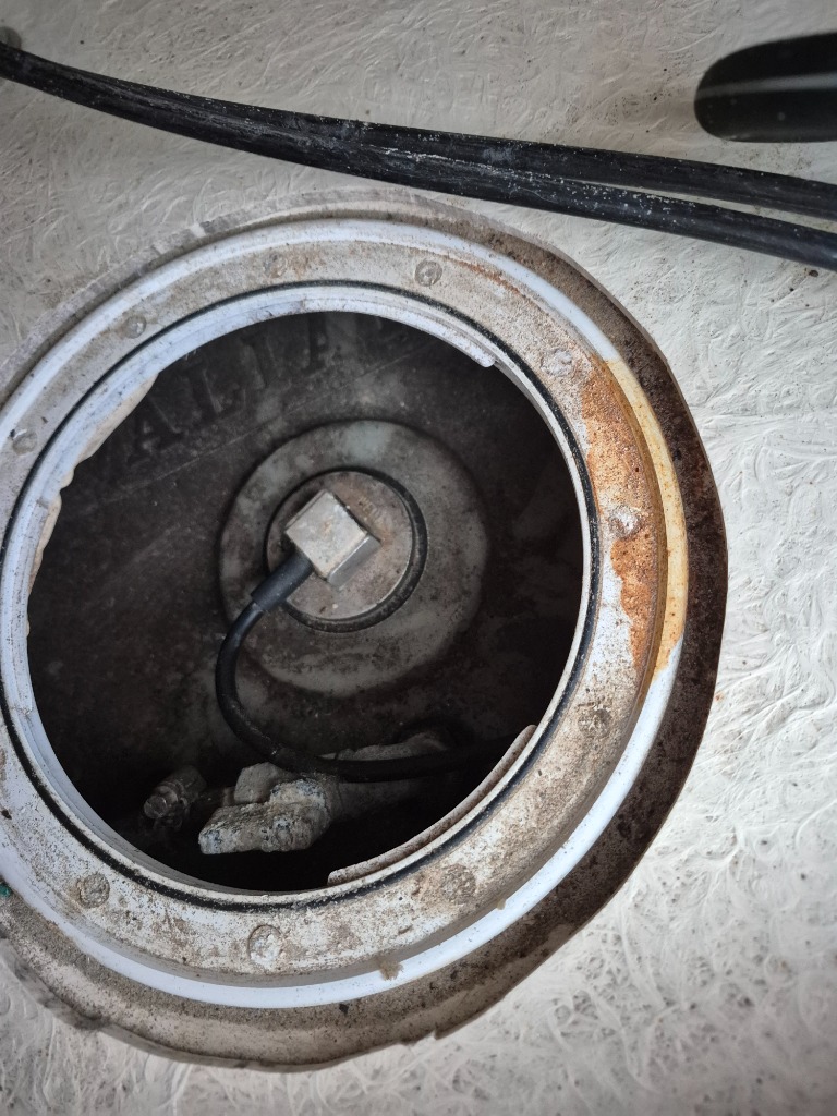

 Photo 2: la trappe sous la console permet de voir la sonde de la jauge.
 Photo 3: une durite qui arrive sous le siège arrière. Je pense qu'elle vient du réservoir mais je ne vois pas du tout d'où elle part. Je suppose qu'il devait y avoir le filtre de décantation et la poire juste après ??
