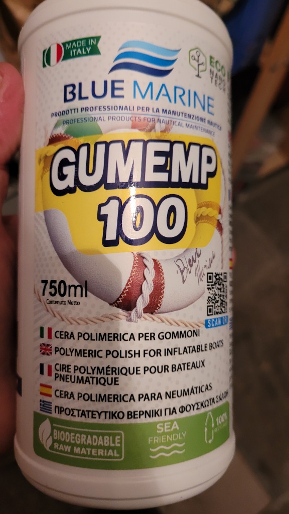

Une question, faut il "cirer" ce type de toile, souvent les semis rigides ont un bel aspect brillant. Que me conseilleriez vous à ce sujet svp ?

Comme cire j'ai eu des bons résultats avec ce produit

Merci pour la cire en photo, je vais voir si j'ai un équivalent.
