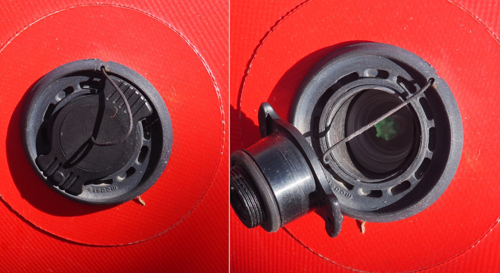

Bonjour à tous;
Je m'insère dans ce sujet n'ayant pas trouvé exactement le thème qui me préoccupe.
J'ai repris récemment un Futura MK2c, tout va bien à part une petite fuite sur un bouchon de valve réparé avec un morceau de chambre à air ...
Mon modèle est de1997 et la notice n'est plus disponible, sur le site Zodizc j'ai trouvé une notice où les valves ne correspondent pas à mon modèle.
Mes valves sont manifestement en position "gonflage" et je ne sais pas comment les placer en position "navigation".
Je joints une photo des mes valves, si quelqu'un peut me conseiller !...
Philippe
