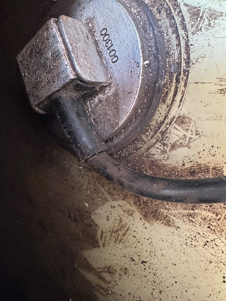

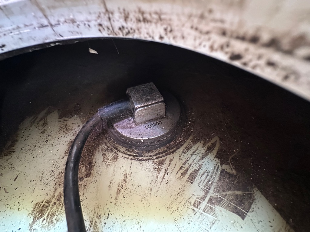

Je vous joins une photo de la sonde sur le réservoir
si vous avez une idée pour la démonter merci d avance

ma jauge de réservoir est une wema
il est marqué sur le haut
S3 A180
341581
240-30
04w39
sur le côté il est indiqué 001300
savez vous à quelle longueur cela correspond pour le filetage S3 ?
