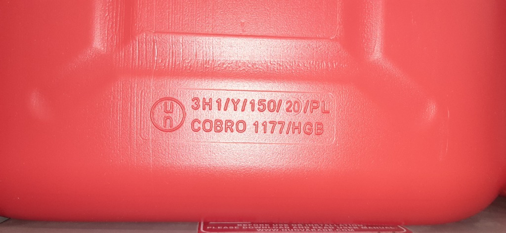

Les bidons ne portant pas ces normes sont interdits, même dans la bagnole. ATTENTION! C... et d'autres vendent (moins cher ? )des bidons où ces normes sont sur des étiquettes qui se décollent au premier embrun d'où prune  1500 € en Italie, en France surement pas loin! La norme doit être GRAVÉE dans le plastique; et le bidon, même à l'état neuf, JETÉ après 5 ans :c'est le cas ici puisque de 2020 (20 à côté de PL: tiens! il est Polonais, celui là ! ) ce que je vais m'empresser de ne pas faire !
