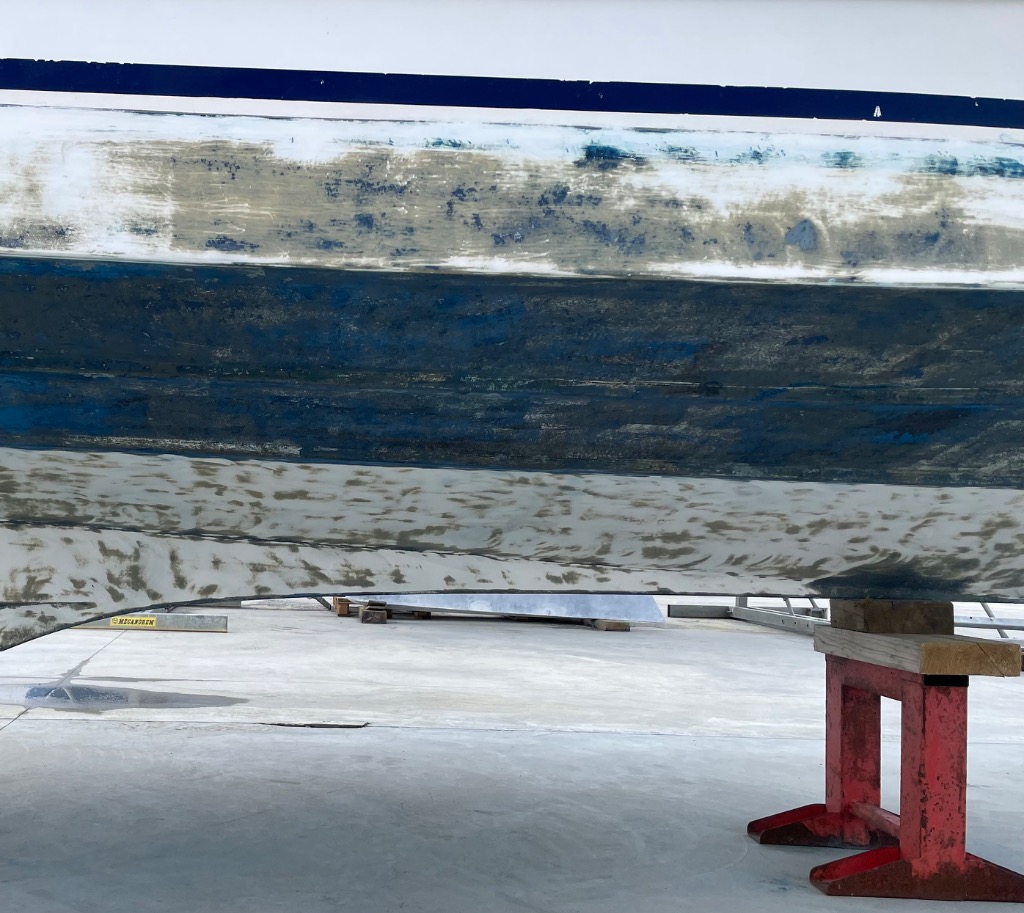

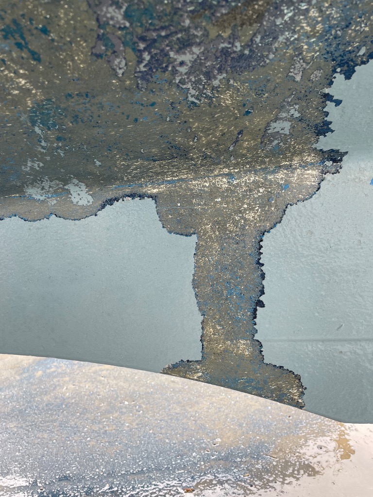

Salut, oui ça se fait. Mais tout dépend de la dureté des couches. Ici on retire une bonne partie avec un nettoyeur Hp 200 bar équipé d’une rotobuse. Mais il en reste encore derrière et il faut poncer … mais par contre ce qui reste s’enlève bcp plus facilement.

Sur un antifouling à matrice dure ou érodable, le nettoyeur haute pression, même en tapant à 200 bars avec une rotabuse, tu ne décapes pas comme il faut pour tout retirer. Si la sous-couche est posée correctement après un ponçage complet, il faut la décaper pour revenir au polyester. En outre, mettre une telle pression sur du plastique est à proscrire, sauf si tu es prêt à refaire entièrement le gelcoat.
Sur des surfaces beaucoup plus dures (acier ou aluminium épais), pour décaper les gros bateaux, les nettoyeurs haute pression ne galvaudent pas leur nom : de 500 à 3000 bars au bout de la lance. A cette pression, tu décapes, pas de problème !
