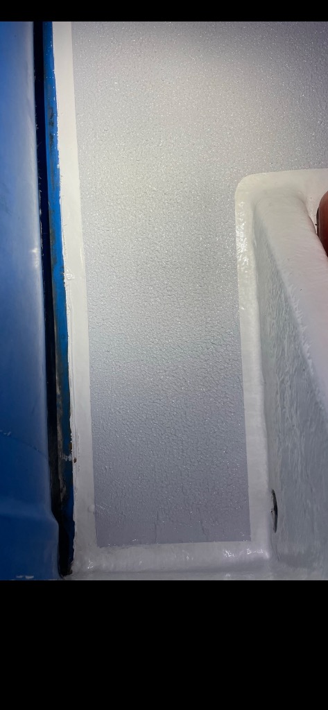

Au final je suis resté sur ma première idée: Laque marine antidérapante INTERDECK, avec une sous couche car je ne n'ai pas reussi à trouver le type de peinture d'origine.
Ce qui m'a surpris en appliquant la peinture, c'est qu'elle est vraiement très légèrement rugeuse. je m'attendais à un effet papier à poncer, mais pas du tout.
A voir à l'usage. mise à l'eau prevu en mai.
merci pour vos reponses!

Petit retour sur la peinture après une saison.
Je suis tres satifait du résultat, le plancher n'est pas granuleux mais pas du tout glissant. la peinture a bien resisté à la saison.
