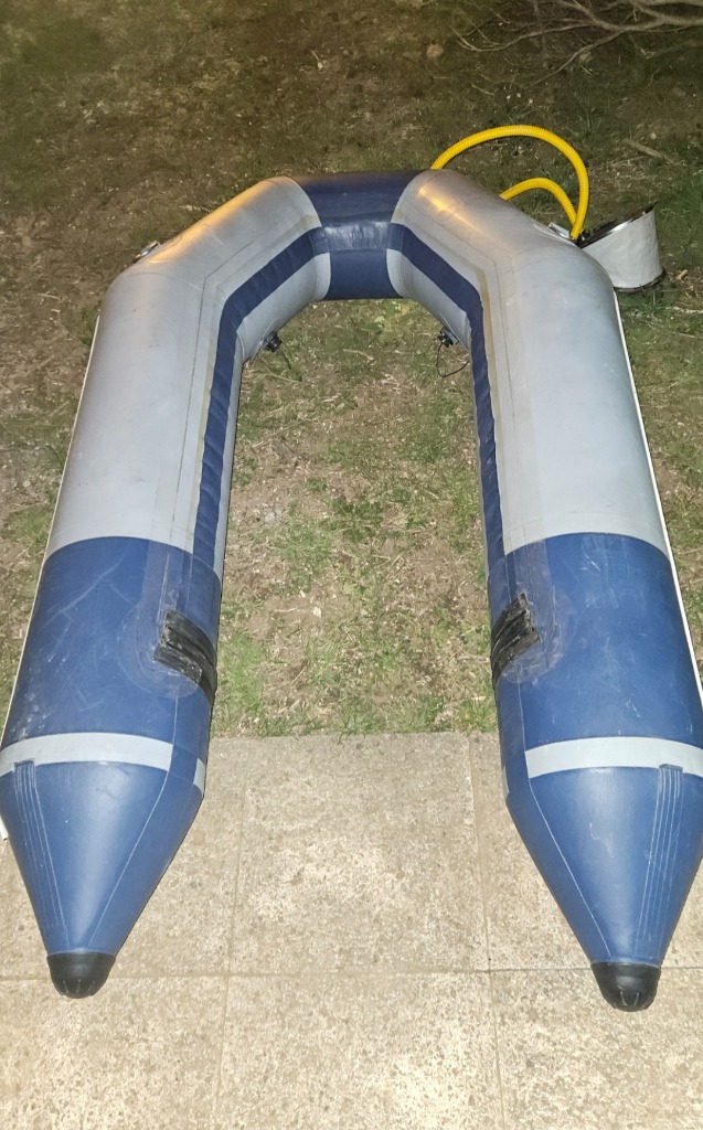

Bonjour,  j'aimerais installer un fond aluminium sur ce cadet 200, j'ai découpé un fond en aluminium,  je veux faire une jonction boudins-fond  en utilisant l'ancien fond en pvc. Quelle colle utiliser pour coller le pvc sur l'aluminium ?

C'est de l'aluminium 5754, utilisé pour les bateaux.

J'ai coupé l'aluminium de façon à qu'il ne touche pas les boudins pour ne pas les user par frottement. Je vais plier l'aluminium à l'avant pour suivre la forme des boudins.

Tu veux transformer ton annexe à fond souple latté en semi rigide. Si tu veux que ça tienne, il faut profondément modifier le montage pour que justement, les boudins viennent se plaquer sur le fond. Cela suppose que du tableau arrière à la proue, tu prévois un creux pour que le boudin puisse être tenu. Cela demande de fabriquer des gabarits, pour que ta coque dure épouse la forme du flotteur. Un fois collé sur son support, tu devras fixer des bandes de renfort et d'étanchéité pour empêcher l'eau de pénétrer dans le cockpit et de démembrer ton annexe.
Pour la colle, le tube étant en PVC, tu utiliseras de la bi-composante spéciale PVC marine pour fixer le tout.

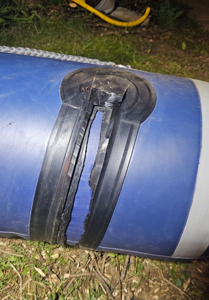

  J'ai viré le tableau d'origine, lui il tenait bien j'ai coupé le caoutchouc de jonction du coup. Le nouveau tableau sera au niveau du début des cones.

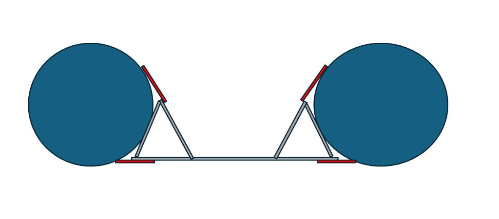

vue en coupe, en rouge la toile de liaison.

Si tu veux que ça tienne, il faut donner du galbe à tes côtés pour qu'ils se plaquent au maximum contre les boudins qui y seront collés. Plus la surface de contact avec le boudin est importante et plus l'ensemble sera costaud.
N'oublie pas que ton fond va encaisser toutes les forces possibles car il sera soumis aux réactions de l'eau mais aussi à la charge des occupants et de leur matériel. Les bandes de renfort seront collées sur le dessous pour faire la jonction fond de coque et boudin, empêchant aussi l'eau de remonter dans le cockpit. Les bandes placées au dessus du boudin n'ont aucun intérêt. Elles ne tiendront rien du tout. De même, ton nouveau tableau arrière soudé sur le fond de coque doit prévoir une bonne surface de contact cintrée pour épouser le flotteur et le coller. Le tableau sera repris et renforcé avec de grandes bandes latérales pour bien maintenir le flotteur.
Pour décoller les accessoires collés, pas de secret, il te faut utiliser un décapeur thermique suffisamment chaud, mais sans plus, et retirer la bande peu à peu après avoir soulevé un coin. Sur un site italien, tu as un super tuto qui montre comment opérer, mais je ne me souviens plus du site. La boite distribue toute une gamme de produits pour nos "gonfles". Les solvants sur du PVC, c'est souvent un remède pire que le mal.
