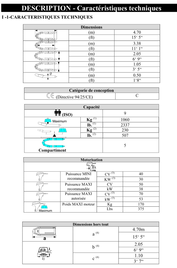

Ce que tu as vu ne gage en rien le fait que c’est autorisé. Ce n’est pas parce les voisins le font qu’ils faut reproduire leurs erreurs.
seul ce qui est gravé sur la plaque fait foi.
elle indique la puissance et le poids maximum du moteur acceptable par ton Zodiac.
cela dit même si c’est autorisé par le constructeur cela ne semble une puissance exagérée. Sur un SR de 4m70. Elle sera inexploitable dans la majorité des circonstances de navigation.
le  constructeur indique aussi la vitesse maximale acceptable par la coque un 80ch risque bien de pouvoir propulser ton pro9 à plus de 40nd… ce qui est totalement déraisonnable.

Le Zodiac pro 9 a été remplacé par le pro 500 qui comme son nom ne l'indique pas mesure 470…
la puissance maximale est de 70ch
le poids maximum et de 170kg

Pour Hedy : tu devrais faire très attention à ton choix de motorisation, car un Zodiac Pro 9 Man de 4,70m est tellement mal équilibré à sa conception ( trop de poids à l'arrière avec banquette, réservoir, batterie...et surtout un moteur de 170 kgs !!! ) ), qu'il sera bien plus agréable avec un moteur léger sur son tableau arrière. En restant chez Yamaha, le 70cv est nettement plus léger que le 80 cv,  c'est à dire env. 50 kgs de moins ce qui est vraiment beaucoup pour ce Zodiac !...
Un Yamaha 70cv doit peser env. 118 kgs, il convient parfaitement à un bateau léger...et sera moins à l'aise sur une coque lourde à cause de sa faible cylindrée : 1000cc = moins de couple, c'est normal !
Le Zodiac te dira merci, il obtiendra un meilleur comportement marin, car, mieux équilibré, il ne naviguera pas sur le cul, pas trop cabré ! Ce Zodiac avec un ce 70cv doit valoir environ 32 à 34 Nds à fond en plein délire...avec cet ensemble tu pourras pratiquer le wake et le monoski sans soucis !
