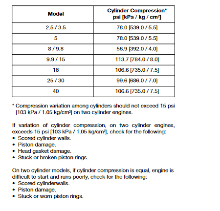

Super merci beaucoup, mon moteur est un plus récent mais ça va le faire. Auriez-vous une petite idée des compressions sur ce style de moteur bicylindre et le mini toléré svp?

Merci Mich pour ton aide mais là je ne trouve pas de valeurs PSI / bar traitant de la compression dans le PDF (pages de 512 à 516 fournies)! J'avoue avoir laissé mes cours d'anglais sur les bancs de l'école il y a bien longtemps...

Moteur Tohatsu 9.8 06 Oct 2024 16:12 #700457
bonjour
Une autre image
Salutations

Un énorme merci pour cette réponse rapide, c'est exactement ce que je cherchais. J'ai passé un temps fou sur internet mais sans succès, je vais pouvoir ainsi continuer mes investigations.
