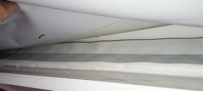

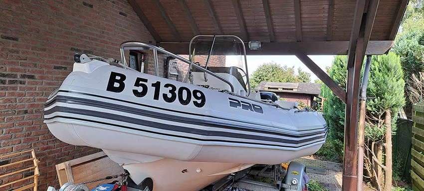

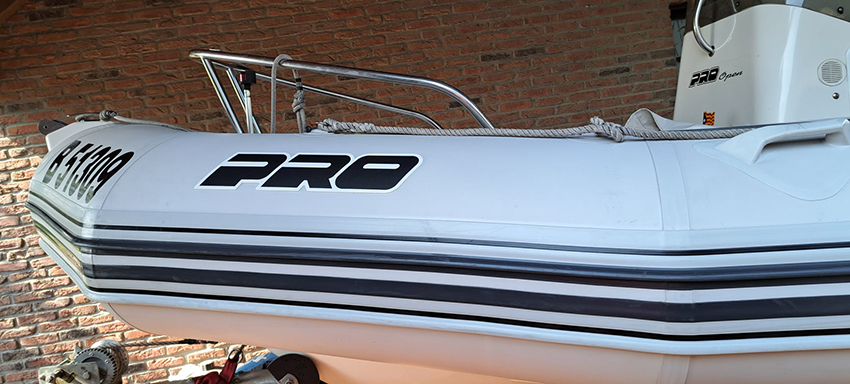

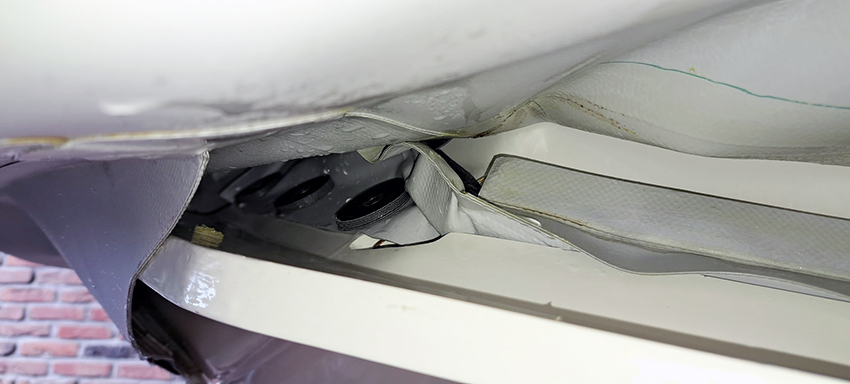

J'ai un Zodiac Pro Open de 2004 qui ne m'a jamais posé de soucis, sauf cette année après les vacances.
Pendant le nettoyage, j'ai remarqué un début de décollement à chaque coté de la proue sur +- 70 cm
Pensez-vous que ce soit réparable, le reste du boudin ne montrant pas de signe de fatigue ?
Avez-vous une bonne adresse en Belgique si possible ?
Je vous mets des images du décollement ainsi que l'extérieur du boudin qui me semble encore correct

Bonjour Condrusien
oui bien entendu c’est réparable.
il s’agit d’un problème connu du système Zodiac.
au bout de 20 ans… c’est bien normal d’avoir quelques entretiens à faire.  Mais il faut le faire sérieusement car la sécurité est en jeu.
il faudra donc le confier à des professionnels compétents.
Tes boudins ont pour le reste bonne mine.
il existe un club de SR en Belgique
​​​​​​ en fouillant sur le forum tu devrais trouver les coordonnées.

Bonjour, c'est assez facile à faire, si tu as des capacités manuelles.
acétone, decapeur thermique et bien sûr la colle appropriée à la qualité de tes boudins.
