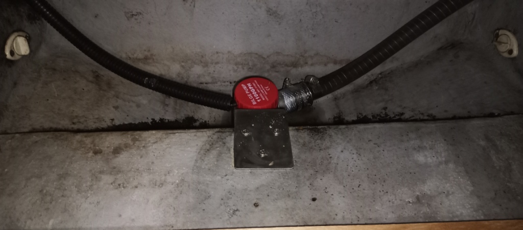

Bref, le problème qui m'amène est la pompe de cale de mon Capelli Tempest 500 qui fait sauter le fusible.
J'aimerais donc la remplacer (elle a 16 ans) mais je n'arrive pas à entrer dans le coffre pour l'atteindre ! Ou alors j'ai le bras trop court ?
Je ne sais pas si Capelli fait travailler des enfants pour le montage dans les coffres, mais là je sèche...
J'aimerais savoir si quelqu'un a rencontré le même problème, comment il l'a réglé ou même si quelqu'un a une idée.
Un grand merci par avance.
Amitiés d'Irlande.

Bon, je me réponds car le sujet a avancé...

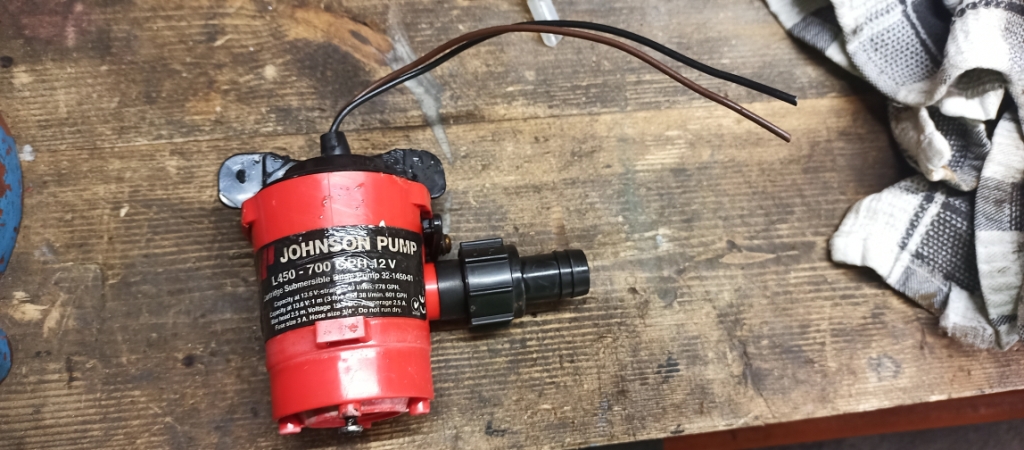

Je me suis dit fichu pour fichu, j'ai pris une très grosse pince multiprise et j'ai arraché (facilement) la pompe de sa base afin de la mettre à ma portée.

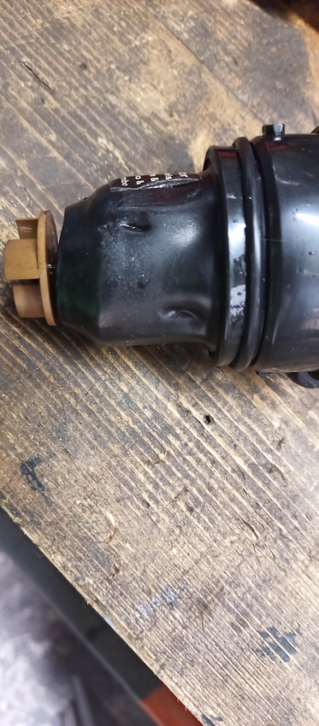

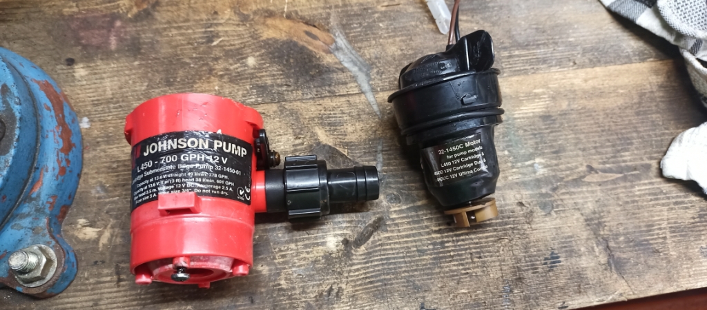

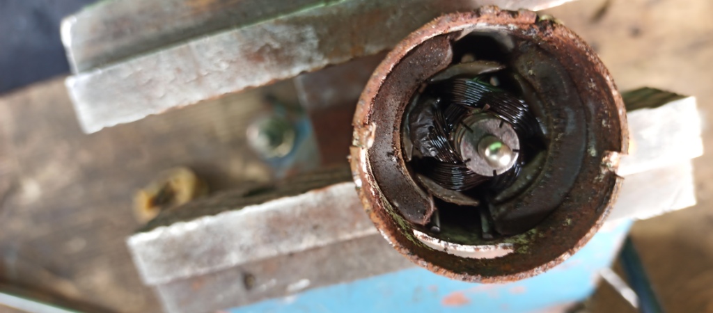

Sans grande surprise, le moteur de la pompe (Johnson L450) était fondu. La nouvelle pompe, déjà commandée, sera montée sur une platine en inox elle-même fixée à portée de main cette fois.

Après "autopsie", la cause est la corrosion du moteur suite à une entrée d'eau (la pompe avait 16 ans je le rappelle) qui a petit à petit bloqué le rotor, ainsi qu'un fusible visiblement surdimensionné.
Bref, la pompe est remplacée mais si j'y avais eu accès j'aurais pu remplacer la cartouche moteur seule ce qui aurait été bien plus simple...
Ce coffre arrière, en plus d'être inaccessible est tellement mal conçu que son volume est largement inutilisable. Après y avoir installé un réservoir de 43 litres la plus en avant possible (pour accéder au remplissage), le reste de l'espace est réduit et difficile d'accès. En particulier, tout ce que l'on met dans le fond du coffre finit dans le puisard de cale inaccessible... Je pense que l'option réservoir intégré sous la console devrait être automatique sur ce bateau, surtout que cet espace réservé est inutilisable pour un autre usage.
Quelques photos pour illustrer.
