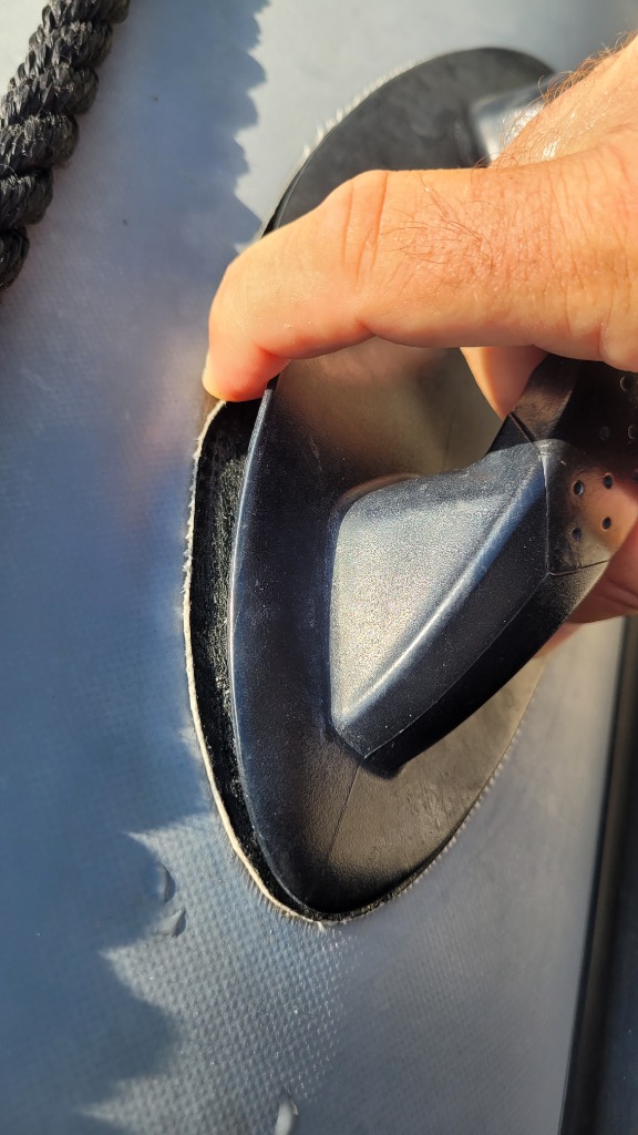

Bonjour !
Visiblement la chaleur extrême de cette année en Italie ne fait pas du bien à mes collages... maintenant ce sont les poignées qui donnent des signes de fatigue ....
Faudra que je les recolle mais je suis surpris par cette couche de tissus noir dans la photo sous la poignée, ça fait partie de la poignée ou c'est une espèce de sous couche sur laquelle on colle la poignée ?(Mon flotteur est en Hypalon)
Merci!

Poignée qui se détache 06 Sep 2024 14:04 #700298
A mon avis cela fait partie de la poignée qui est collée sur une couche de tissus compatible avec le tissus du pneu.

J’ai aussi l’impression que cela fasse partie de la poignée, je me demande s’il y a une version hypalon et une autre pvc.  Je vois sur le vue éclatée du bateau que la pièce serait la Z60996 mais pas évident de la trouver sur le web (à part en Colombie… tecnomar.cl/accesorios/7378-manilla-lateral-negra.html  )

Bjr,
N'y aurait il tout simplement pas eu une réparation ou un défaut masqué sous cette poignée d'où la présence de ce morceau de tissu intermédiaire?

Bonjour, j'y ai pensé aussi mais elle se trouve au bon endroit d'origine et elles sont toutes pareil...

Bonjour! Pour revenir à ce sujet...  je me demande quelle colle utiliser entre la poignée et ce tissus intermédiaire.... vu que ça ne semble pas du PVC je dirais plutôt de la colle néoprène, mais je suis préneur de votre avis !
