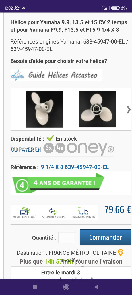

Ton helice semble etre standard pour un 15cv Yam, effectivement en passant avec un Pas plus court il dejaugera plus vite et sera plus manœuvrant à basse vitesse et en charge.
Solas fait des helices 9,1/4 x 8 ( voir ci dessous) mais attention au nombre de cannelures du moyeu, bref à voir avec un pro.

Pour l’hélice on m’a proposé aujourd’hui de passer à une 4 pales en 9 1/4 x 10, cela a t’il un intérêt?
Le vendeur se renseigne quand même de son coté sur la possibilité d’avoir une 3 pales 9 1/4 x 8.

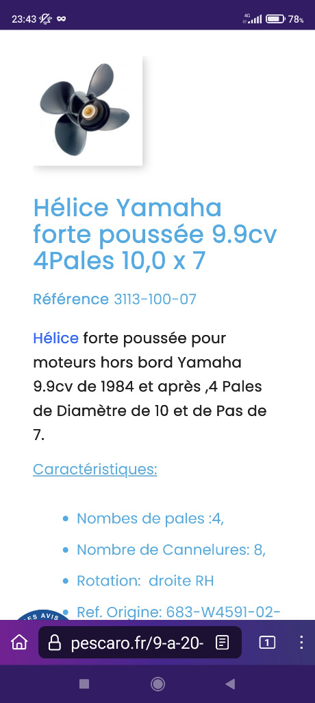

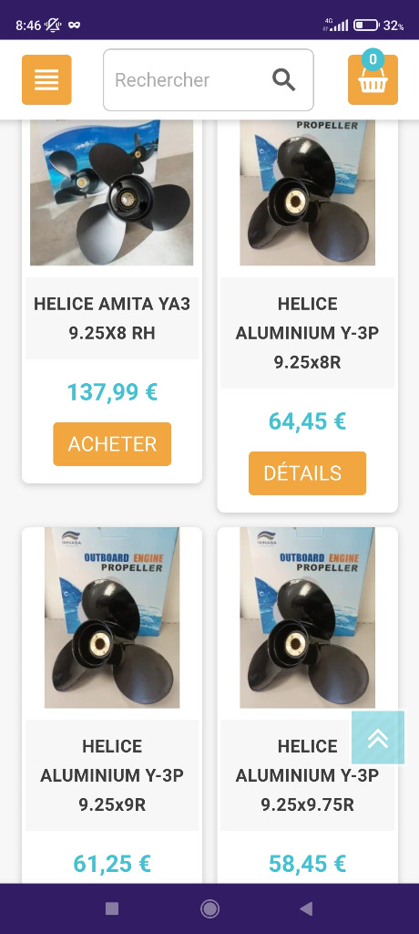

Ton cas est bien différent. Dans ton diametre le Pas mini est 8" ,  l'helice neuve coute ~80€. A voir sur le Bon Coin en occaz ...
Il existe une 10x7" forte poussée mais elle coute 140€ !
Je ne m'y connais pas assez pour savoir si une 9.1/4 X 8  3 pales, tire plus long qu'une 10x7  en 4 pales. Surtout que les 4 pales risquent  très probablement de bouffer plus de puissance à ton moteur ...

J’ai commandé une helice avec un pas de 8” aux US, on essayera tout ça lorsqu’on remettra à l’eau mi-octobre.
