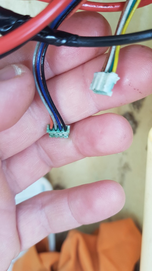

Bonjour a tous,
Je vous sollicite car je souhaite relier mon gps à ma VHF fixe.
Je crois avoir besoin dun cable NMEA avec un port 183 qui irait à mon gps.. mais je sèche pour savoir quelle fils relier... je joints une photo des fils que jai en sortie de VHF avec curieusement des fiches dessus..
Le cable NMEA que je compte prendre est un humminbird entre sortie nmea 183
Merci d'avance !

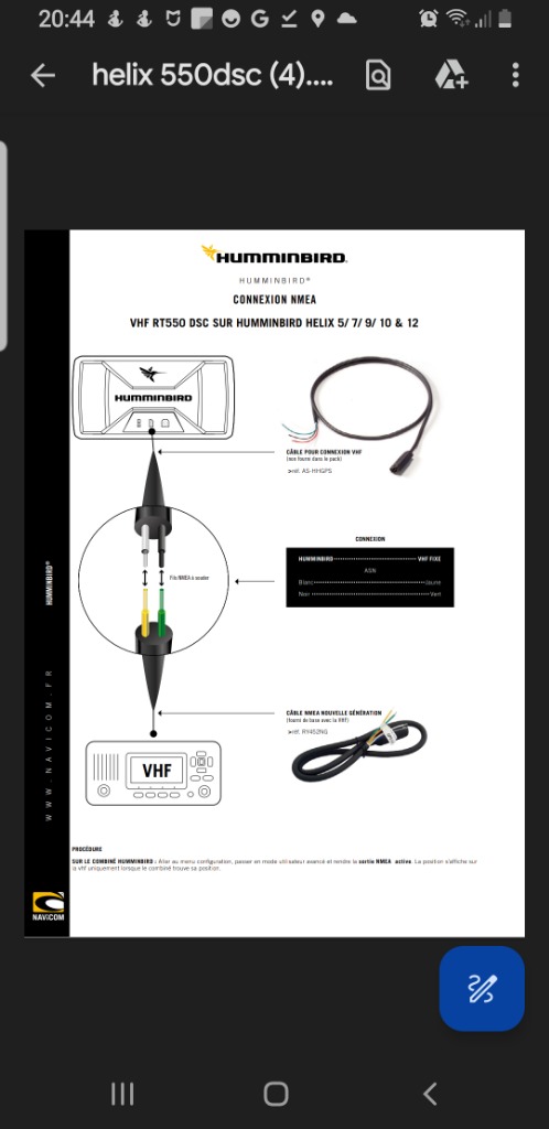

Relier Humminbird 597 à VHF 11 Jui 2024 14:47 #699565
Humminbird est importé et distribué par NAVICOM
Ils ont des schéma de connections sur leur site: www.navicom.fr/ mais il faudrait connaitre la référence de ta VHF.
Tu peux aussi leur écrire un mail avec ta demande, ils sont assez réactif et m'ont déjà bien aidé pour la connection de ma VHF en NMEA 2000
Par exemple:
download.navicom.fr/humminbird/documents...0%20ais%20legacy.pdf
Bonne journée

Merci pour l'info ! J'étais effectivement tombé sur ce genre de schéma (cf. PJ)  mais la couleur des fils ne correspondaient pas avec ce que jai, ma vhf datant un peu..
Je vais my pencher de plus près, ça m'obligerait a souder uniquement ceux concernés..

Cest juste pour confirmer que tout fonctionne en suivant le schéma ci dessus... si ça peut aider.
Le cable se trouve facilement sur le net
