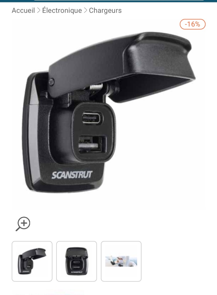

j’ai acheté une prise scantrust qui m’a coûté assez cher mais spécifique bateau et avec les 2 types de fiches usb.
je ne sais pas encore trop où je vais la positionner sur la console mais je suis content de cette (toute) petite victoire
Dernière question, actuellement l’interrupteur est connecté sur un fusible 7,5. C’est ok ou je dois en metttre un autre?

D'après la description du site, la prise Usb-c est de 3A max, donc un fusible de 7,5A peut convenir. Mais on peut mettre un fusible plus proche des 3A mais supérieur à 3A.
Branchement prise usb 07 Juil 2024 22:46 #699720
Nico29 a écrit:" avec les 2 types de fiches usb."
Il doit donc pouvoir brancher deux appareils en même temps.
Branchement prise usb 08 Juil 2024 00:01 #699721
Il faudrait savoir en détail les caractéristiques de la prise, si il est possible de brancher les deux en même temps, et donc savoir en cas de 2 appareils branchés simultanément quelle est la puissance cumulée.
Si on part du principe que l'on compte brancher 2 appareils simultanément et que cela est possible, il faudrait plutôt du 6 ou 7A, et dans ce cas, l'actuel fusible 7,5A conviendra très bien.

Oui à priori c’est 2 fois 3A et branchement simultané possible. Mon fusible de 7,5 semble donc pas mal
Acheté ici :
www.svb-marine.fr/fr/scanstrut-double-pr...-usb-a-et-usb-c.html
il y a d’autre modèles de cette marque qui semblent encore plus efficaces en terme d’étanchéité mais ici ce sont les 2 types d’usb qui m’ont décidé.

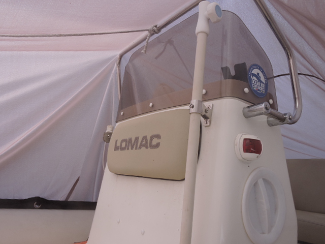

Selon l'usage que tu comptes en faire, as-tu pensé à la monter à l'intérieur de la console ? J'ai branché ainsi mon GPS, il y a juste 10 cm de fil qui en sortent pour se brancher sur lui, monté sur la "planche" de bord
Branchement prise usb 11 Juil 2024 18:03 #699737
C’est marrant que tu me dises ça car pour l’instant je n’ai pas encore percé la console et donc la prise usb est pour l’instant à l’intérieur et ça va peut-être rester ainsi… je sais pas… mais pour le coup ça fait un peu bricolé..
qu’est-ce que tu appelles planche de bord?
Branchement prise usb 11 Juil 2024 22:02 #699740
C'est l'espace plat au dessus du volant, juste contre le pare brise
Là, tu aperçois l'étrier dans lequel je loge le GPS en noir: de là, le fil plonge direct dans la console!
