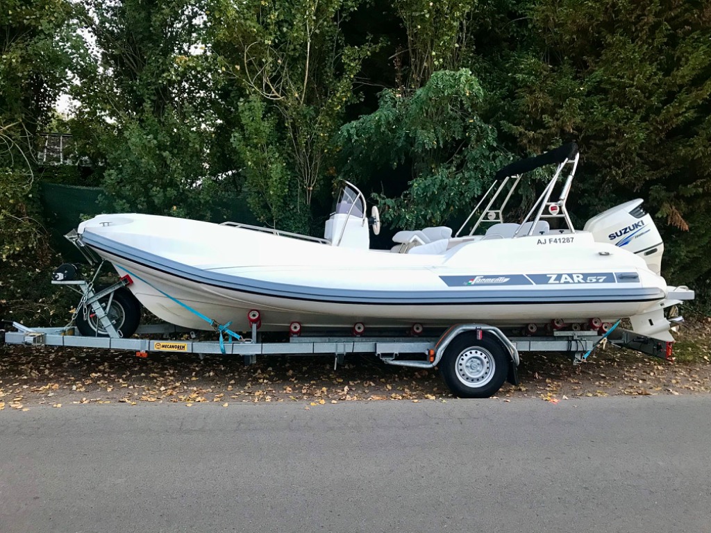

Bonjour à tous
voici le poids de mon ancien bateau avec sa remorque ….
Zar 57 Classic luxury + moteur Suzuki 150 cv + remorque Mecanorem Mtx 1351 f
Poids sur la bascule :
bateau + moteur + remorque + équipement complet (table, armement, 2 batteries, coussins etc) et 100 litres d'essence : 1700 Kg
Remorque adaptée, Poids Total à Charge (PTAC) 1800 kg.
donnés constructeur :
bateau à vide sans accessoire : 680 kg
remorque à vide sans roue de secours : 490 kg
Moteur sans liquide : 240 kg
Total constructeur : 1410 kg
Une différence de poids entre le réel et constructeur d’environ 300 kg (approximativement 20% supplémentaire) expliqué majoritairement par l’équipement et options du bateau et les liquides.
photo de l’ensemble :

Dont 100 litres d'essence , soit 80 Kg.
Les poids constructeurs semblent fiables dans ton cas.

Salut Manza : je ne suis pas encore propriétaire d’un 65 !
Salut pechevoile: mon descriptif est détaillé et facile à comprendre je pense, du moins j’espère avoir fait le nécessaire pour qu’il puisse servir si besoin à quelqu’un de novice ou intéressé par ses données .
je comfirme il y a bien parmi les « liquides » 100 litres d’essence

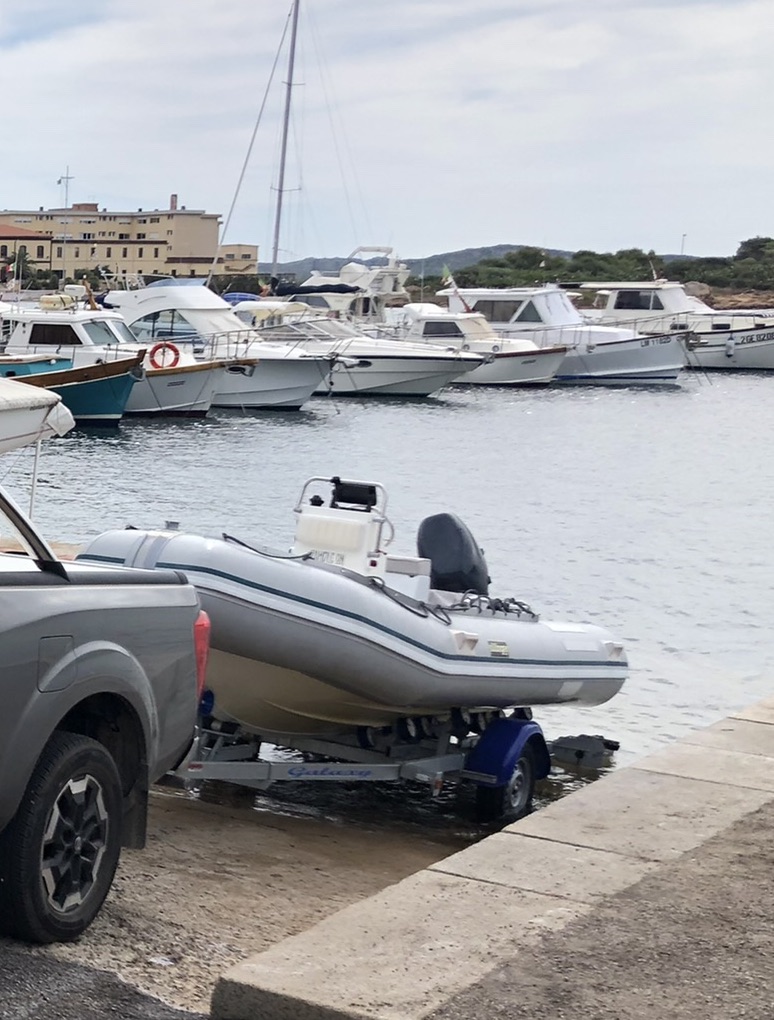

Données pour un moins de 5 mètres léger:
- SILINGER 470 RIB 1998 longueur 4,65 mètres. Poids coque nue "moussée" 230 kg (sans moteur, coffre, console et bolster....). Poids équipée 460 kg.
- Moteur Suzuki 50cv 4tps 1999, 108 kg
- Remorque Sunway Galaxy G510 non freinée 750 kg immergeable: 220 kg
Ensemble pesé en ordre de marche= 680 kg
Seule photo dispo de l'ensemble:
