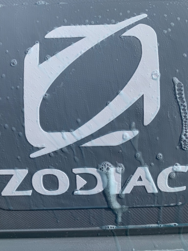

  Bonjour, j’ai remplacé le flotteur de mon zodiac medline 2c commandé chez le concessionnaire tarif 5200€ avec l’offre reprise de l’ancien pour information, j’ai fait ma première sortie et en le rinçant je m’aperçois qu’il y a des petit bulles sur le dessus du flotteur, je contacte le concessionnaire pour défaut de fabrication, il me demande la facture du professionnel de l’installation du flotteur pour une prise de garantie. Il sait très bien que c’est moi qui a effectué le remplacement puisque qu’il me l’a fait livré à mon domicile. Je suis en train de me renseigner pour faire une expertise et une protection juridique de mon assurance pour les attaquer.
c’est juste pour vous informer, faire attention avec les garantie toujours bien se renseigner, je vous tien au courant de la suite.

C’est vraiment des bulles liées à une porosités du tissu ??? Ou ton produit de rinçage qui mousse ???
je suis étonné qu’un produit neuf soit totalement poreux.
as tu constaté une baisse de pression.
je ferais un essai à la bombe détectrice fuite de gaz.  Et un relevé précis de pression des flotteurs bateau dans un garage à température constante. Mise à pression de 240mb puis prise de pression après 72h.

Salut, oui il y a bien une perte de pression en une semaine il manque 0,1 bar, j’ai contacté le vendeur qui me proposait de faire une réparation, je lui ai répondu que j’allais faire expertiser le flotteur, du coup il a fait une demande de prise en garantie, j’attends la réponse de zodiac.

J’ai mit de l’eau savonneuse pour mieux voir les bulles

Je me fais un peu l’avocat du diable dans cette histoire…
je tiens à préciser que je n’ai aucun intérêt chez Zodiac ni chez ton concessionnaire…et rien contre toi bien évidemment.
mais je suis très étonné…la photo de ton flotteur couvert de bulles est prise à l’endroit du logo qui est un patch en pvc collé lui même sur le boudin…??? Si je ne me trompe.
donc d’après toi il y aurait des fuites de porosité même à cet endroit ? Où il y a double épaisseur de pvc?
je pense qu’effectivement une expertise s’impose.

Tu as raison je ne comprends pas comment ça peut fuite sur le logo, et pourtant c’est bien le cas.

Bonjour, pour information la demande de prise en garantie a été accepté par zodiac. Il faut reconnaître, la réponse a été rapide. Il propose une réparation et changement du logo. Je suis rassuré qu’il y’a une prise en charge de la garantie mais ce qui m’ennuie c’est d’avoir une réparation sur un flotteur neuf.
