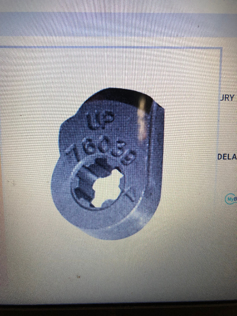

Bonjour à toutes et tous. Je me présente, Arnaud, j’habite dans l’Eure en Normandie et je suis l’heureux propriétaire depuis plusieurs années d’un valiant 490 avec un moteur mercury 50cv 4 temps à carburateurs.En voulant remplacer le joint spi de tige de commande d’inverseur sur l’embase, la tige s’est désaccouplée de la came de l’inverseur (cf photo) au fond de l’embase . Avec un longue tige fine j’ai réussi à realigner les canelures de la came dans le fond de l’embase pour réintroduire la tige de commande qui rentre bien dans la came et va jusqu’en butée au fond . Mais la tige de commande qui tourne très (trop) facilement sur environ 180deg à gauche comme à droite (jusqu’en butée) ne semble plus avoir aucun effet de commande d’inversion et l’arbre d’hélice reste en position marche avant ( cf vidéo drive.google.com/file/d/15Ym8VlolVHiKTUd...4qw/view?usp=sharing) .
Merci de m’avoir lu et de bien vouloir me venir en aide pour solutionner mon problème.
