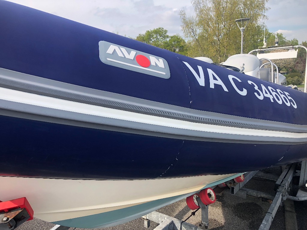

Salut à tous
Ma bande raguage qui est bleue, déteint sur le flotteur et sur l’intérieur ma bâche ( SR de 2003 )
J’ai tenté de la nettoyer au WD40 mais c’est pareil.
Auriez vous des conseils pour stopper ça ?
On m’a conseillé de la cirer mais je ne sais pas avec quel produit.
Bonne soirée !

Je ne sais pas si une bande antiragage de 20 ans est soignable . Elle est à mon avis irrécupérable elle commence à suinter elle va devenir collante et pâteuse.
A mon sens il faut la changer ou la faire changer par un pro. Si ton boudin vaut encore le coût. Sinon tu bricoles avec un rénovateur ou de la peinture. Puis tu change le tout dans quelques temps.

Salut nono,
La plupart des bandes anti-ragage sont fabriquées en PVC et ce dernier se détériore avec le temps soit en farinant, soit en devenant collante du fait de la décomposition chimique du plastomére. A priori, c'est le 1er cas qui te concerne. La bande de PVC peut être attaquée en surface par des moisissures et devenir sèche et farineuse à sec. En frottant avec ta main la bande anti-ragage, elle se couvre d'une fine pellicule colorée de la teinte du PVC. L'eau et l'humidité emportent ces particules qui se déposent sur le boudin et la bâche de protection.
Sauf à remplacer la bande anti-ragage par une neuve, solution la plus radicale, obligeant à la décoller entièrement et à la reposer après collage, tu n'as que des solutions non pérennes pour traiter ce phénomène. Après nettoyage de la bande avec un produit adapté, tu peux la traiter avec une cire décapante de surface, mais le travail est généralement à recommencer tous les 3 à 4 mois. Tu trouveras ci-dessous un lien pour voir le type de produit à utiliser. Avant la cire de protection, il faut laver et décaper avec le gumemp et/ou le shmuflex (anti-moisissures).
intercash.pro/fr/entretien-du-bateau/603...l-8033488660864.html
Soit tu ponces légèrement le tout et tu repeins avec une peinture spéciale PVC marine. Cette deuxième solution implique de ne jamais laisser dégonfler le SR car le remède serait pire que le mal, car çà va craquer de partout et cela devient horrible à voir. Plus qu'à tout poncer pour repeindre !

Merci à vous pour les réponses !
Je vais essayer de bien la nettoyer et ensuite de la cirer, on verra bien…

Salut nono,
Quitte à faire le boulot, s'il est encrassé, autant traiter tout le boudin avec les produits de la gamme de ce fabricant, il ressortira comme neuf si le tissu est en bon état !

Bonjour, j'ai eu ce problème récemment sur mon bateau qui a 20 ans, j'ai utilisé Nautic clean 07 pour nettoyer ma bande de raguage et le résultat est plutôt satisfaisant, le produit 04 du même fournisseur enlève sans problème les taches de moisissures...

bonjour à pneuboat. cela fait un moment que je ne suis pas venu.Pour en revenir au sujet, j'ai toujours utilisé ce produit et tours satisfait.
