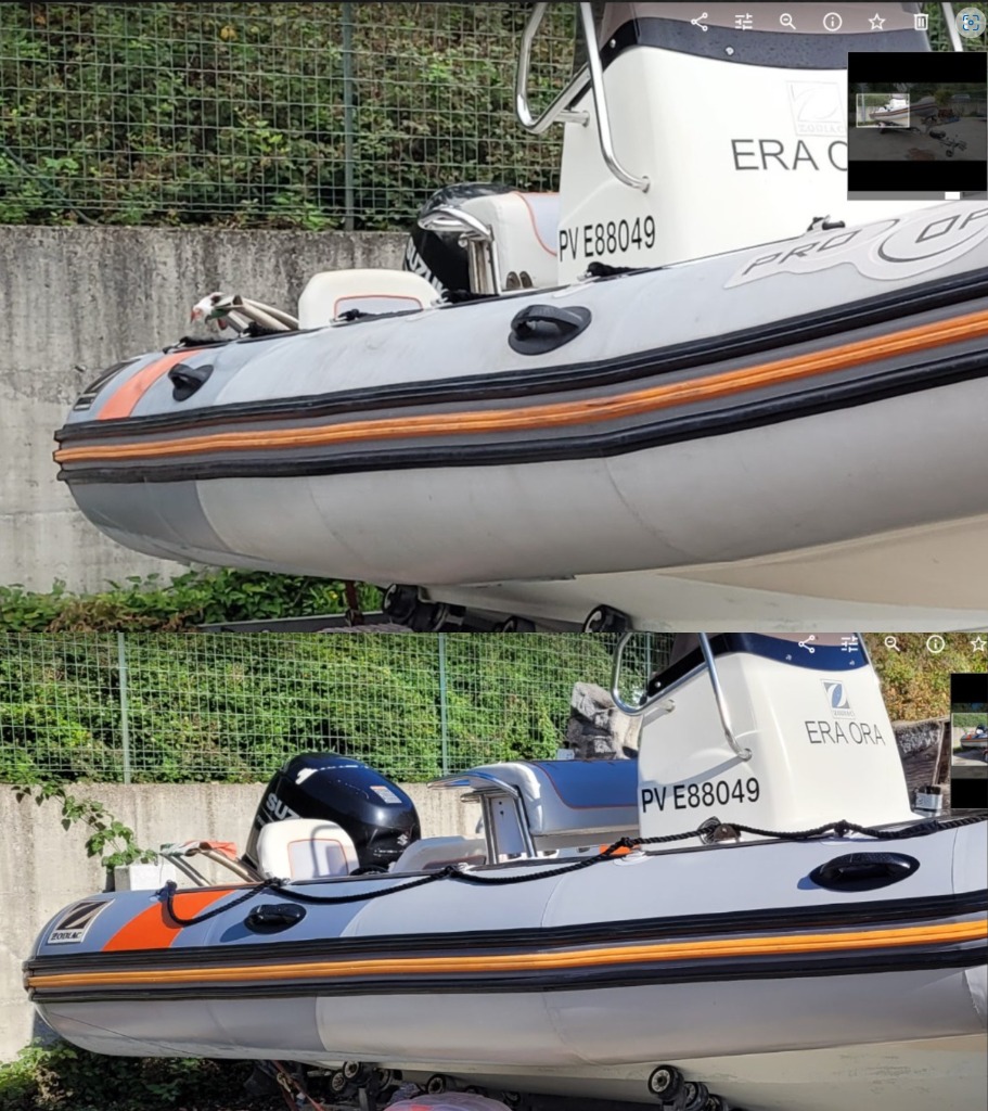

Hello, dans une autre conversation j'avais posté le resultat avec les produits Blue Marine (sans eponge magique) sur le boudin Hypalon de omn Pro Open, le voici:

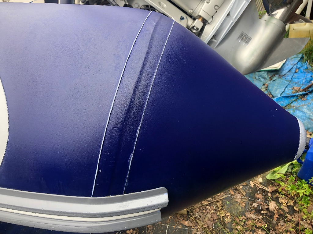

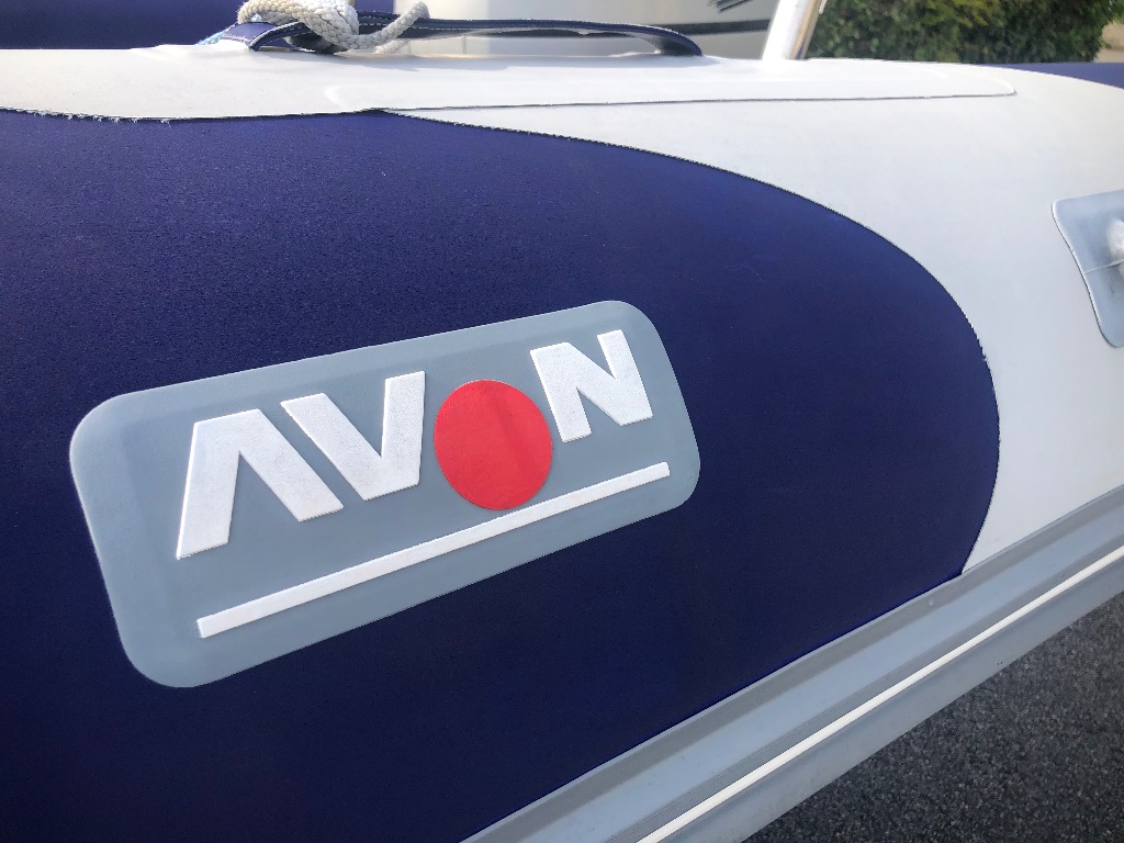

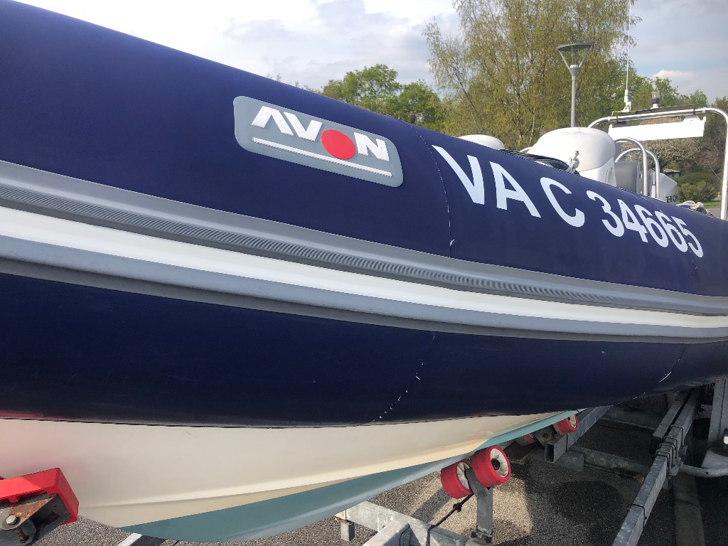

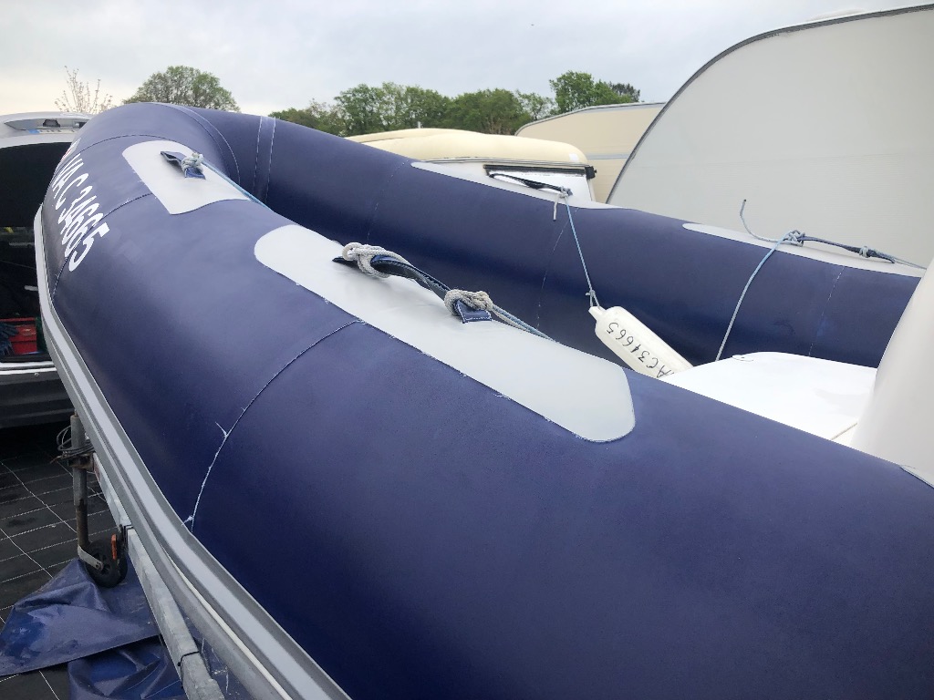

  Bonjour à tous ! ça fait bien longtemps que je ne suis pas passé par là...
 J'ai donc toujours un Avon 620 de 2003 qui a 20 ans cette année...et dont le flotteur a subit les agressions des UV et autres ...il était devenu "farineux"...Avon avait, à l'époque, reconnu un problème sur certains de ses hypalons...donc j'ai recherché une solution pour lui redonner un coup de jeune...j'ai testé les produits "Nautic Clean" ,le 07 et 08 et le résultat est très satisfaisant pour ce qui me concerne...cela demande de l'huile de coude mais ça vaut le coup, le premier produit nettoie l'hypalon, ensuite rinçage à l'eau douce et application d'un produit polymèrisant qui redonne du brillant...presque comme neuf !!! idem pour les traces de moisissures avec le 04, elles ont disparues, tout comme celles qui étaient sur mon gilet de sauvetage...

joli résultat.
