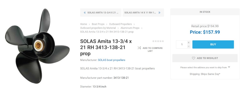

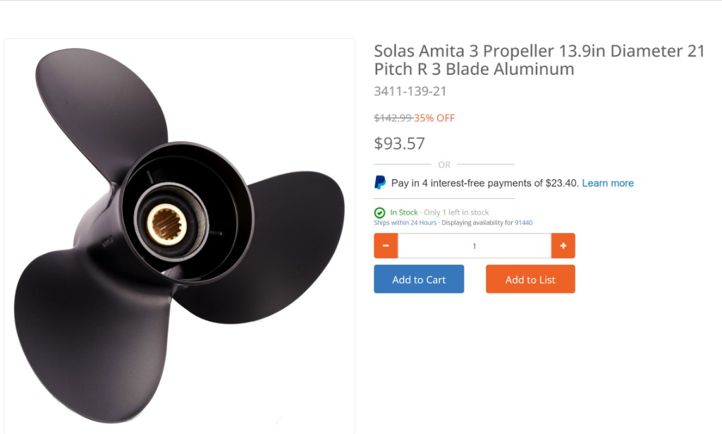

j’ai une question concernant les hélices, j’ai trouvé pas mal de discussions sur le forum mais elles sont un peu datées donc je préfère reconfirmer les infos...
J’ai actuellement une hélice d’origine sur mon Suzuki DF115 (3x14x21) en l’ayant  légèrement endommagé cet été je regardais les différentes opportunités.
Je vois sur le forum que pas mal de monde avec un Pro Open comme le mien est passé avec satisfaction sur un 4 pales Solas Amita 4x3,75x21, des retours d’expérience récents ? Toujours un bon choix ?
Sinon pour rester sur le même type d’hélice je vois que le modèle Solas pratiquement avec les mêmes caractéristiques du Suzuki d’origine,  coute moins de la moitié.
Il y a-t-il une vrai différence de qualité entre la pièce d’origine Suzuki et une version Solas  justifiant cette différence ?
 Merci  :-)

Bonjour Carlo, sur mon DF 115 j'avais monté une amita Solas 4x 13,75 x 21 à la place de la suzuki 3 pales d'origine (aussi en alu)
J'ai légèrement perdu en vitesse de pointe, par contre j'ai gagné (beaucoup) en rapidité de dejaugable, beaucoup moins de ventilation en virage et surtout (et c'est là que c'était le plus flagrant) une meilleure manœuvrabilité à basse vitesse- cette hélice me permettait de faire des créneaux parfaits.
Bref j'étais très content du résultat.
Je ne crois pas qu'il y aie une différence flagrante entre une inox suzuki et une Solas pour une puissance de 115cv.
Mais attention ce qui est valable pour mon ancien bateau zar53 n'est pas nécessairement vrai pour ta coque. Car je naviguais souvent fort chargé et la 4 pales était fort pratique dans ce cas et pour les sports nautiques.
Si tu peux, fais un essai...

C'est vrai qu'une hélice à 4 pales brasse davantage d'eau, c'est pour ça qu'on gagne de l'efficacité en manoeuvre au ralenti, pour déjauger également. Sur certains bateaux, on peut meme gagner en stabilité en navigation et éventuellement en accélération pour sortir un skieur...avec un bon choix d'hélice en ce qui concerne le pas.
Par contre, il est logique de perdre un peu en vitesse de pointe...toujours suivant la carène, la charge, la puissance et le couple du moteur etc...parce qu'une hélice à 4 pales crée une trainée supplémentaire à un modèle à 3 pales.
Dans tous les cas, rien ne vaut un ou meme des essais pour comparer !

Hello, finalement j'ai pu faire un petit tour avec la nouvelle hélice 4 pales. Malheureusement un tour assez limité vu la mauvaise météo...
​​​​​​Nous étions 2 et la mer assez calme, je confirme que ça dejauge plus facilement et j'arrive à la même vitesse de croisière de 20 heure à ~4000 tours comme avant.
Je n'ai pas remarqué de différence notable en manœuvre ou en stabilité mais le test a été limité... je vous en dirai plus au printemps j'espère lorsque je sortirai plus chargé.
