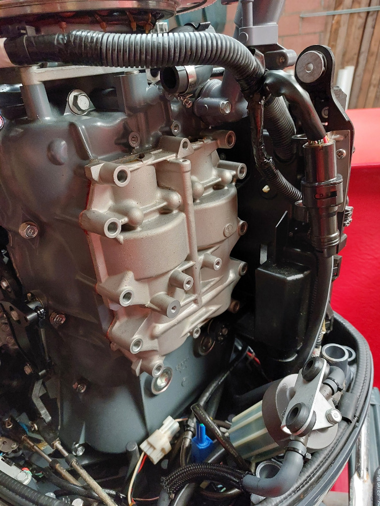

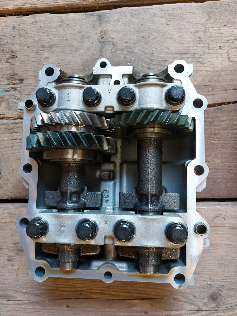

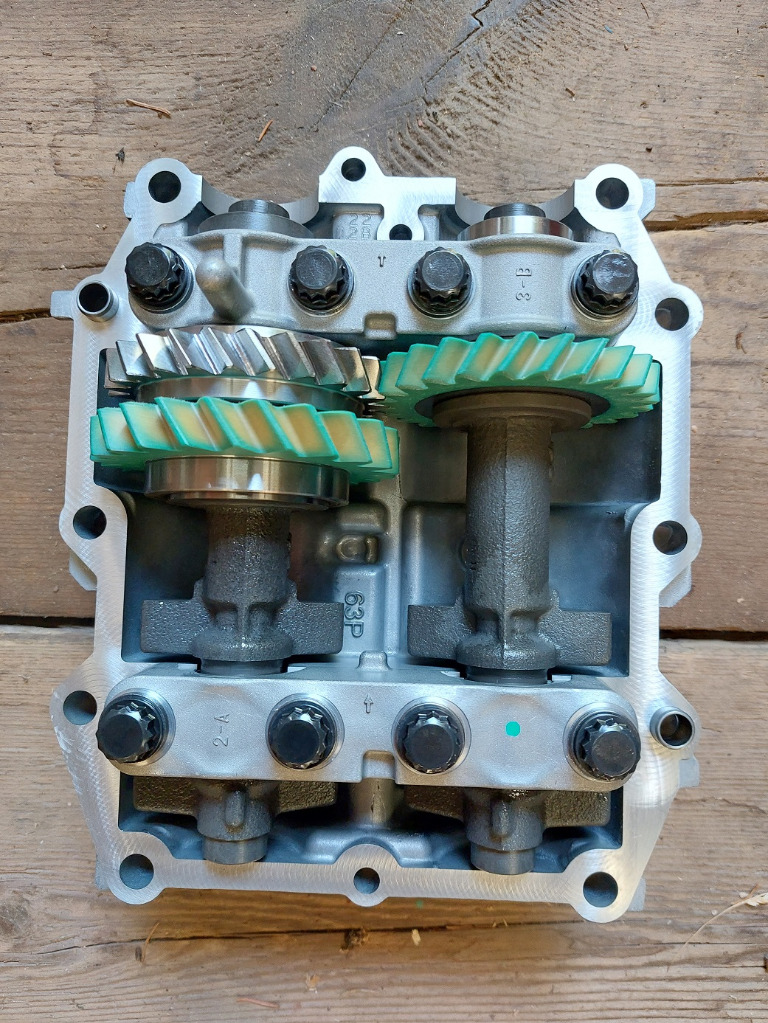

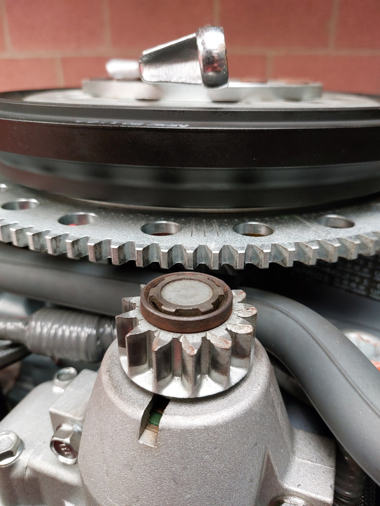

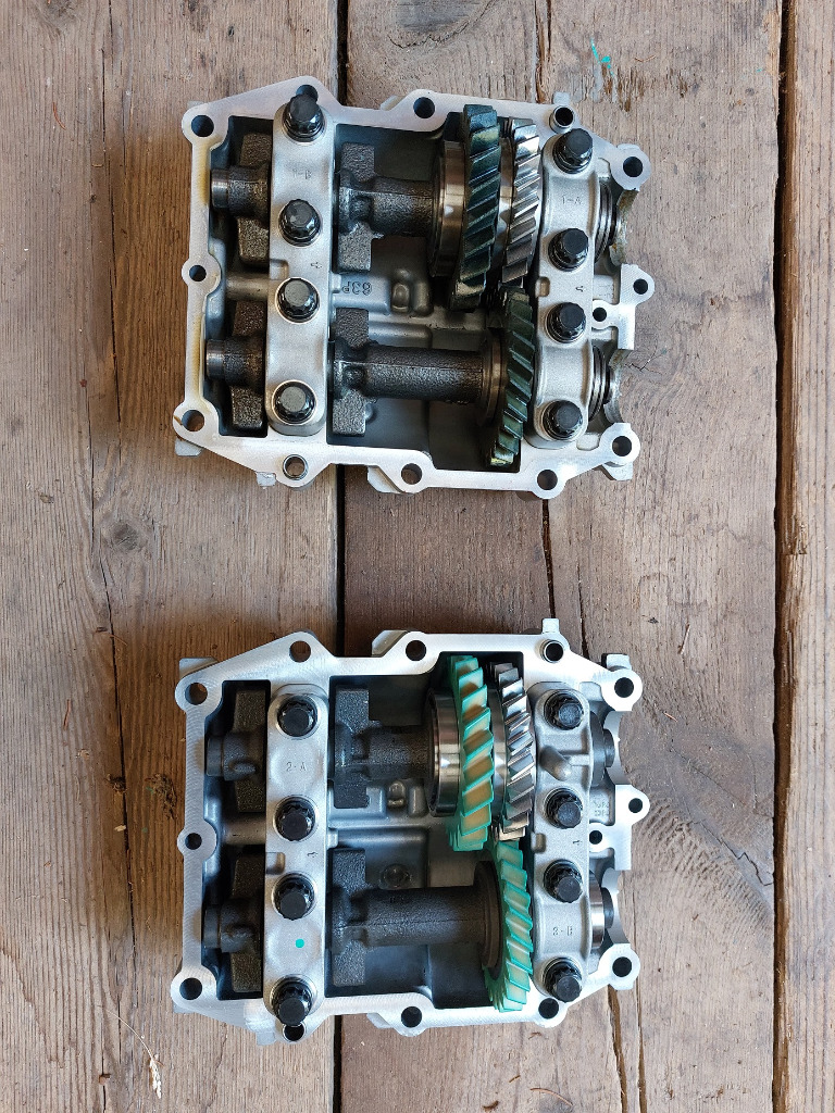

Histoire de naviguer l’esprit tranquille à nouveau, j’ai changé les équilibreurs d’arbres sur mon Yamaha F150, c’est une pièce d’usure qui a connu différente évolution, j’avais une génération 2 qui vient d’être remplacée par une Gen 4, tout est bien expliqué là : blog.simyamaha.com/yamaha-f150-balancer-questions/ Et la procédure pour démonter mais surtout bien caler la distribution : f01.justanswer.com/oldnewenglandmarine/0...01_F150_Balancer.pdf Chez moi à la première tentative, l’équilibreur s’était décalé d’une dent, j’ai donc dû m’y reprendre à deux fois.
Merci à @Pia66-13 pour les conseils !!!
