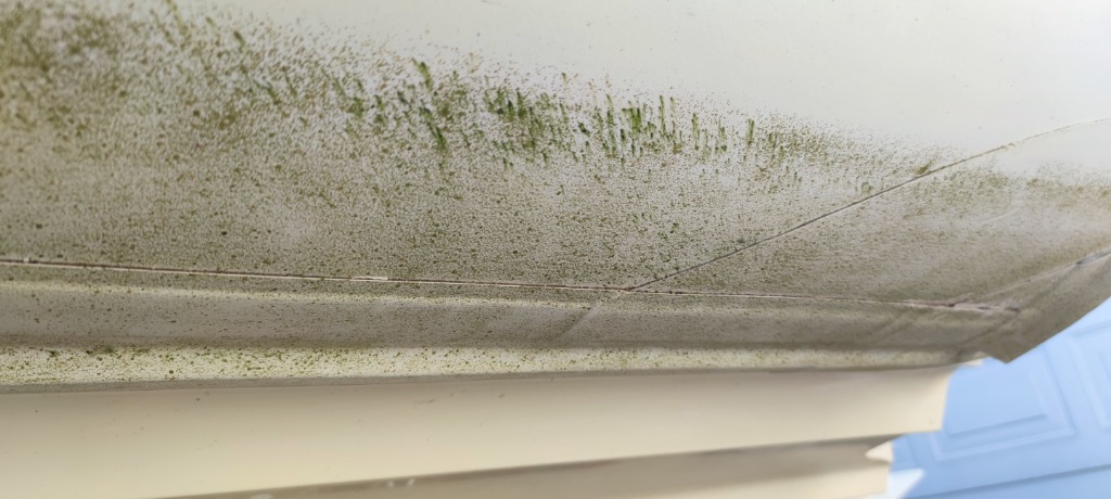

J'ai fait une recherche sur le forum et peut-être que je ne suis pas trop doué, mais je n'ai trouvé que très peu d'info sur le sujet. Après presque 2 mois dans l'eau, mon boudin s'est pas mal encrassé. Autant, tous ce qui se colle sur la coque part facilement dans que le bateau est dans l'eau, avec une simple brosse à poils durs, autant je ne suis pas arrivé à enlever les algues accrochées sur le boudin. J'avais beau frotter dans l'eau comme un malade, rien ne partait.
Donc maintenant, je suis rentré à ma base, et je me pose la question de comment je vais nettoyer tout cela. Pour les résidus sur la coque, j'utilisait du Clean Boat rouge (acide phosphorique) dilué et ça marchait impeccablement bien.
Puis-je utiliser ce même cleanBoat (quitte à le diluer plus fortement) sur l'Hypalon ? J'ai vu dans un poste qu'on parlait aussi de sel d'oseille (acide Oxalique)....Est à dire que l'Hypalon tolère relativement bien les bases acides ? Bref, j'ai besoin de vos conseil, car je ne veux pas faire de bétises !!
Ci-joint une photo du boudin
