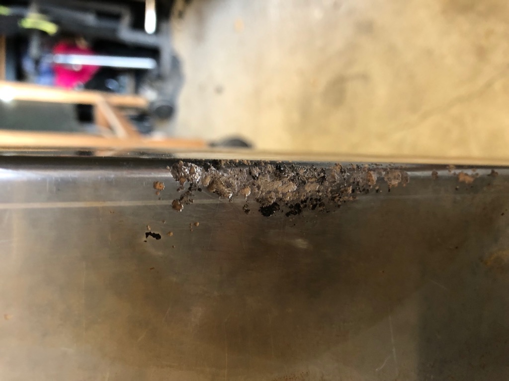

Le réservoir était bien usé et fuit à un endroit (voir photo 1).
Maintenant que le constat est fait et que le réservoir est en cours de réparation chez un ami soudeur, le moment est venu de comprendre la cause...
Pour la majorité des personnes contactée, il y a bien une usure par électrolyse. Cette hypothèse est étayée par d'autres points d'usure (de même type) aux extrémités.

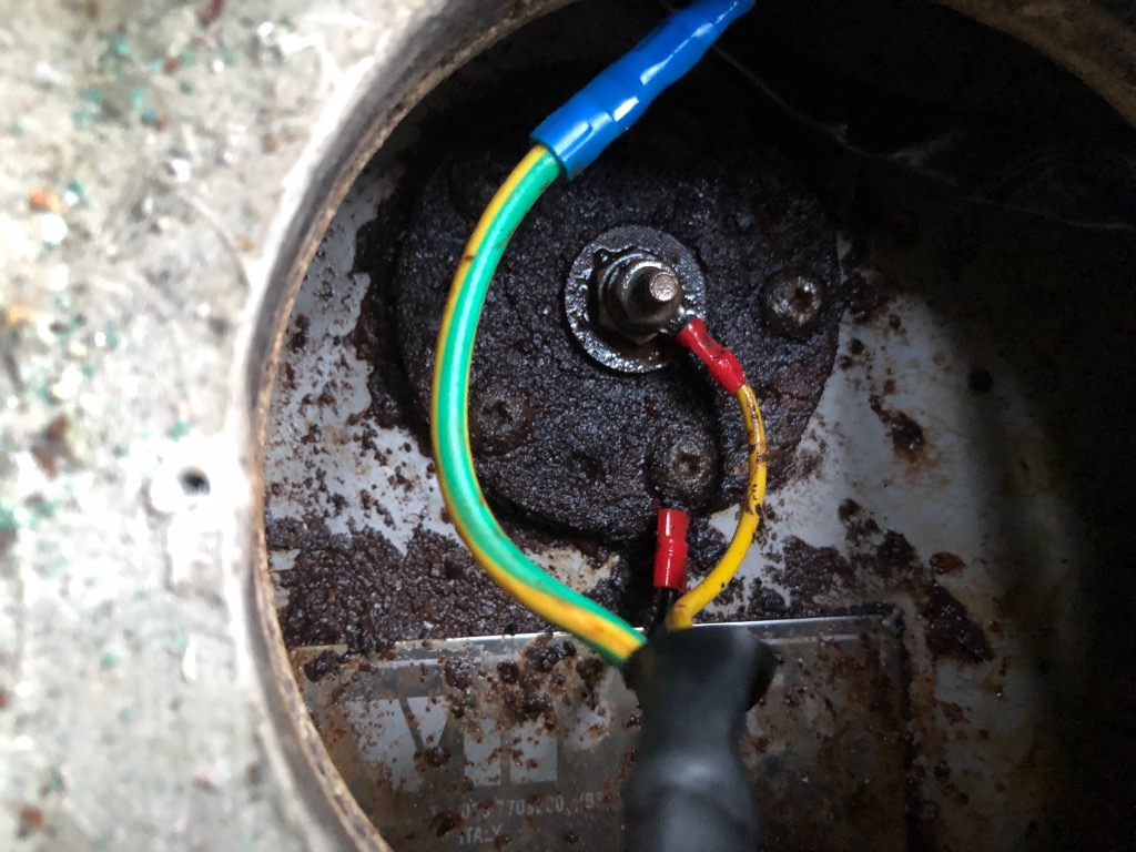

Je vous transmets 2 photos du montage de la jauge (émetteur) et du réservoir.
Je constate:
- Sur la photo 2, une masse est bien fixé sur le réservoir mais le fil relié à l'anode est sectionné (on ne le voit pas sur la photo). Je pense que c'est le professionnel qui m'a changé l'émetteur de jauge et qui n'a pas voulu s'embêté (anode inaccessible si l'on ne démonte pas toute la plateforme). De plus, aucun autre fil noir coupé n'a été trouvé.

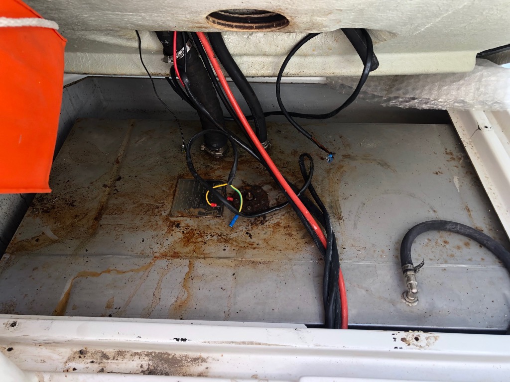

- un fil de masse (noir) est néanmoins fixé sur l'émetteur (photo 3) mais celui-ci (je pense) n'est pas en contact avec le réservoir??? un joint sépare les 2, il ne peut donc pas y avoir contact???
Pouvez vous m'éclairer un peu. Je précise que je ne suis pas un Grand Bricoleur. Vous l'aurez sûrement constaté dans le vocabulaire utilisé.
