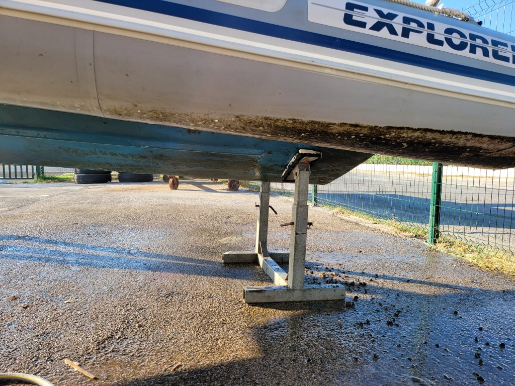

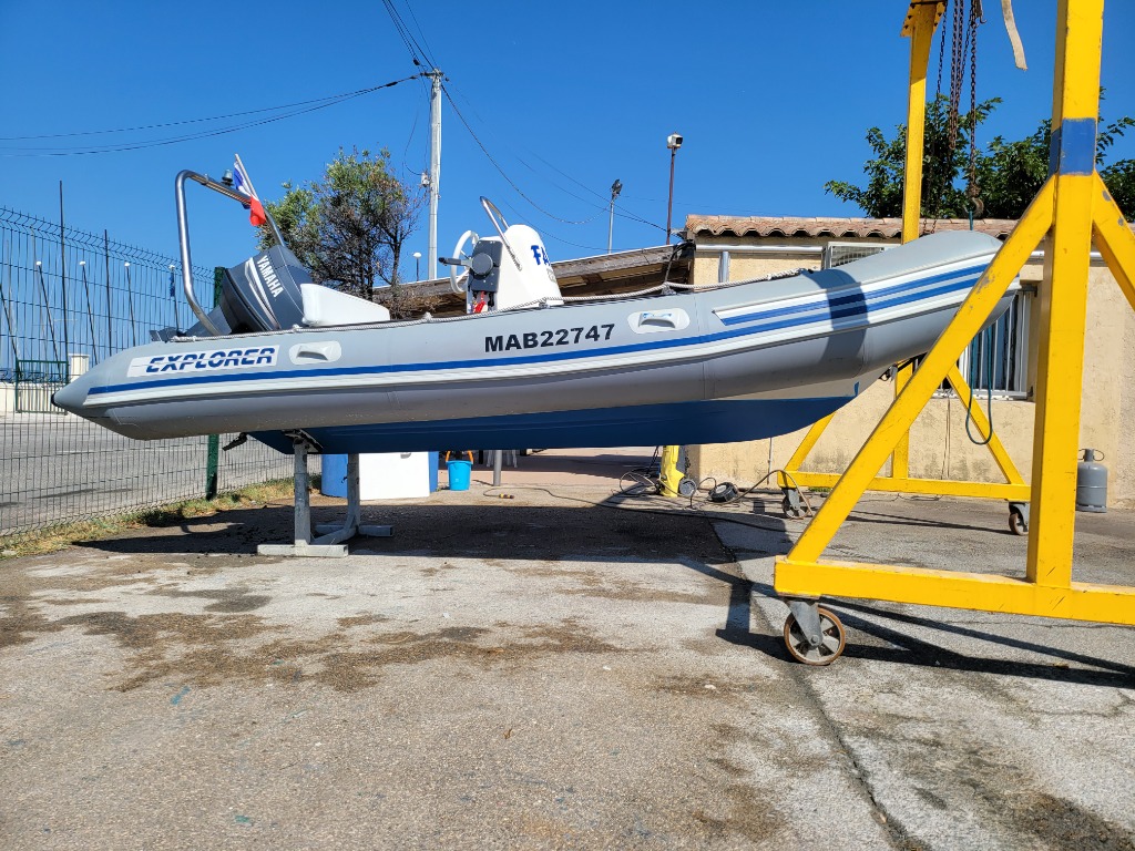

Je post mon expérience.
sr 485 Bombard. A l'eau à l'année.
mise à l'eau sans avoir refait l'antifooling il y a 6 mois.
La semaine dernière panne d'essence sur un trajet quhabituellement je fait avec 15 litres d'essence. Cette fois j'ai passé 27 litres et ... panne.
j'ai sorti le bateau ce matin, et malgré mes passages repetés de la brosse sous les boudins, jai constaté un paquet de chapeau chinois et une bonne couche d'algues.
l'embase du moteur aussi était pleine.
Comment j'ai procédé :
  • Passage au karcher (pas trop près des collages)
  • Pulvérisation sel d'oseille dilué 0,5 kg pour 5l
  • 15 mn d'attente
  • Pulvérisation sel d'oseille 2ème
  • Brossage avec solution ph minus 0.5l pour 3 litres
  • Rinçage..

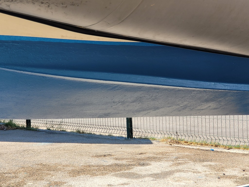

beaucoup de brossage, et au final les boudins dessous et la coque était nickel.
Peinture Comus performance bleu. Uniquement sur la coque. Rien sur les boudins ni sur l'embase
Environ 4h de travail.
Résultat
Je prend 400 tours de plus et 15 km/h en pointe.
