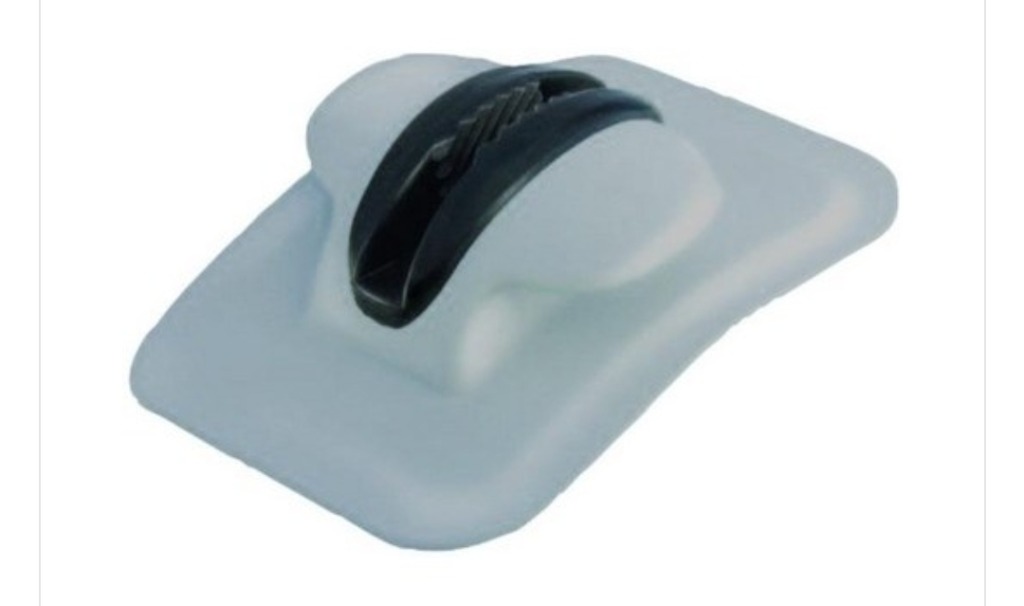

Ensuite, si effectivement, comme sur tout SR, (les ZAR, c'est pas des bateaux), l'avant est ceinturé par un boudin, il arrive que celui-ci soit surmonté d'une platine en stratifié (fibre de verre et résine polyester) recouverte de gel coat. Sur lequel tu peux visser un taquet, un chaumard, un davier....
