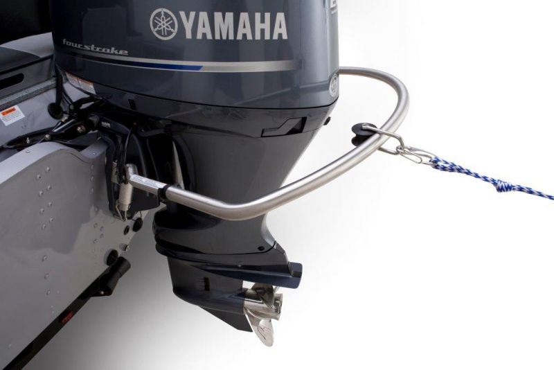

J'y repense seulement maintenant, il y a le Turbo Swing, pas donné en neuf, mais j'en vois de temps en temps d'occasion sur Le bon coin. C'est un bon compromis, sans avoir à percer ou à fixer des jambes de force..

  Ceuci vous siérait-il, ma Chaiaiaire ?
mais dis voir! ton turbo swing, c'est mon V en Cordaski, Mais en inox !

Et 10 fois plus cher!

Oui, Aningoul, c'est presque vrai !! Ceci dit, c'est fixé plus haut que tes anneaux et ça ne touche pas le moteur. J'ai déjà essayé, il a longtemps.
A mon avis, l'interet principal pour le bateau de Baleino, c'est de ne pas avoir à utiliser son mat de ski qui est mal fichu, du fait qu'il manque de jambes de force, de ne pas avoir percer quoi que ce soit, facile à monter et à démonter.
Attention Baleino; il existe plusieurs modèles de Turbo Swing sur le marché, en fonction de la puissance du moteur...

Pas un probleme de puissance, mais plutôt de taille (encombrement) du moteur....
