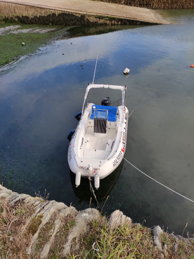

Bouchons de vidange 04 Mai 2022 14:12 #690734
Mais j'ai vu ça dans le haut de la Manche!
Remarquez, au passage, la belle cale de mise à l'eau.
