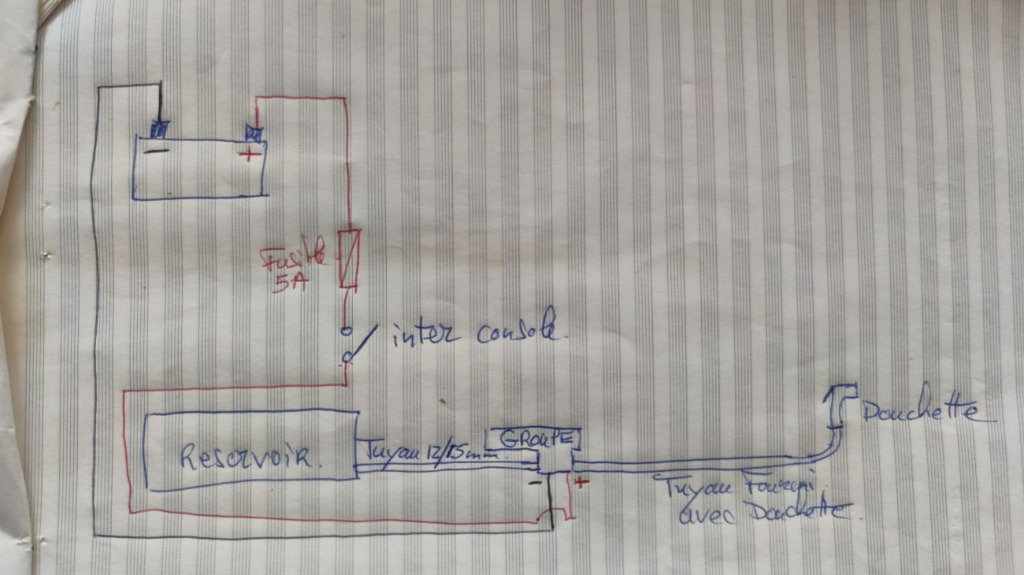

Bendao26, installer une douchette est très simple. L'outillage dont tu as besoin est simplementune perceuse, des scies cloches du diametre adapté à la boite de rangement de la douchette et du nable de remplissage du réservoir d'eau.
Le plus important est le choix du réservoir, selon la configuration de ton bateau. Capacité et type (réservoir souple ou rigide). Les souples sont pratique car on peut les disposer au fond de n'importe quel coffre, mais si celui-ci n'a pas une forme rectangulaire.
Pour la pompe, que l'on appelle plutot un groupe d'eau (car il y a un pressostat intégré qui coupe l'alimentation de la pompe quand elle est à la bonne pression), il faut prendre avec un débit de 5 à 10l/mn, et entre 2 et 3 bars. le cout est d'environ 80 euros.
le réservoirs, c'est entre 50 et 100 €. La douchette, compte une 30 euros pour les premiers prix.
J'avais sur mon premier bateau qui faisait la meme taille que le tien, un réservoir souple de 36L et c'tait amplement suffisant au quotidien. Je le remplissait tous les 3 jours, avec 4 utilisateurs.
pour le branchement, c'est tous simple. le groupe n'a que 2 fils  . Moins et plus. Le négatif est à raccorder directement (tu dois avoir quelque part une barette de répartition des - sur lequel tu peux le mettre. Ensuite, il faut que tu prennes un +, après ton coupe circuit, sur lequel tu vas mettre un fusible de 5A, et que tu fais passer par ton interrupteur de console. Les Carlingswitch sont très bien pour cela, sauf si tu as déjà un tableau d'inter sur ta console, car dans ce cas, vaut mieux reprendre un modèle du meme fabriquant pour la cohérence esthétique.
Il te faut aussi un nable de remplissage avec un bout de tuyau adequat (de mémoire il fait au moins 52mm de diametre intérieur...) et un bout de tuyau de 12/15mm entre ton réservoir et le groupe d'eau).
un petit schema d'installation....
PS : Préfére une pompe qui a un filtre intégré (type tamis métalique amovible)

Super merci pour l'explication très claire !! du coup meme si le bateau que l'on trouve n'en n'a pas je saurai le faire sana pb !!
