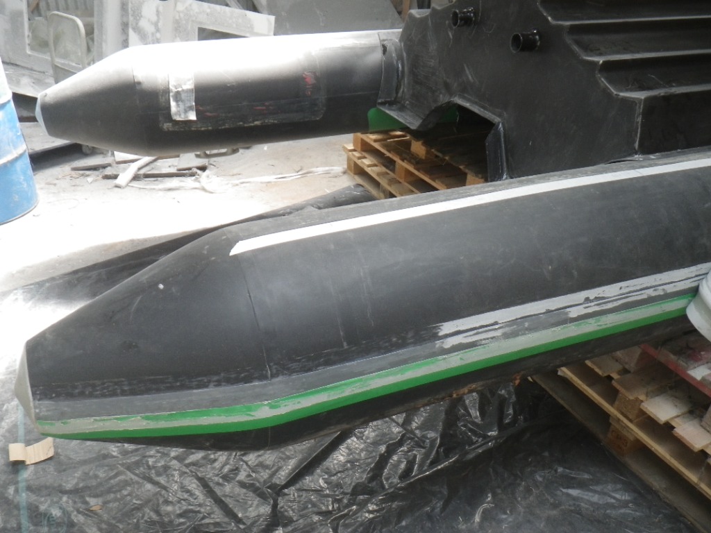

j'ai un tube de 8m je dois faire un tube de 6 m maxi pour tenir entre les coques d'un catamaran sous les bossoirs... car j'ai un moule pour faire une coque de 5,5m

Là, il faut surtout que la forme de la coque soit adaptée aux boudins.....
Dans ce cas, couper le boudin ne sera pas le plus compliqué.
Si ca se goupille bien, tu coupes à angle droit et tu raboutes sur 5cm le tube arriere dans le tube avant. Mais un tube n'etant pas rectangulaire, ca va pas etre aussi simple

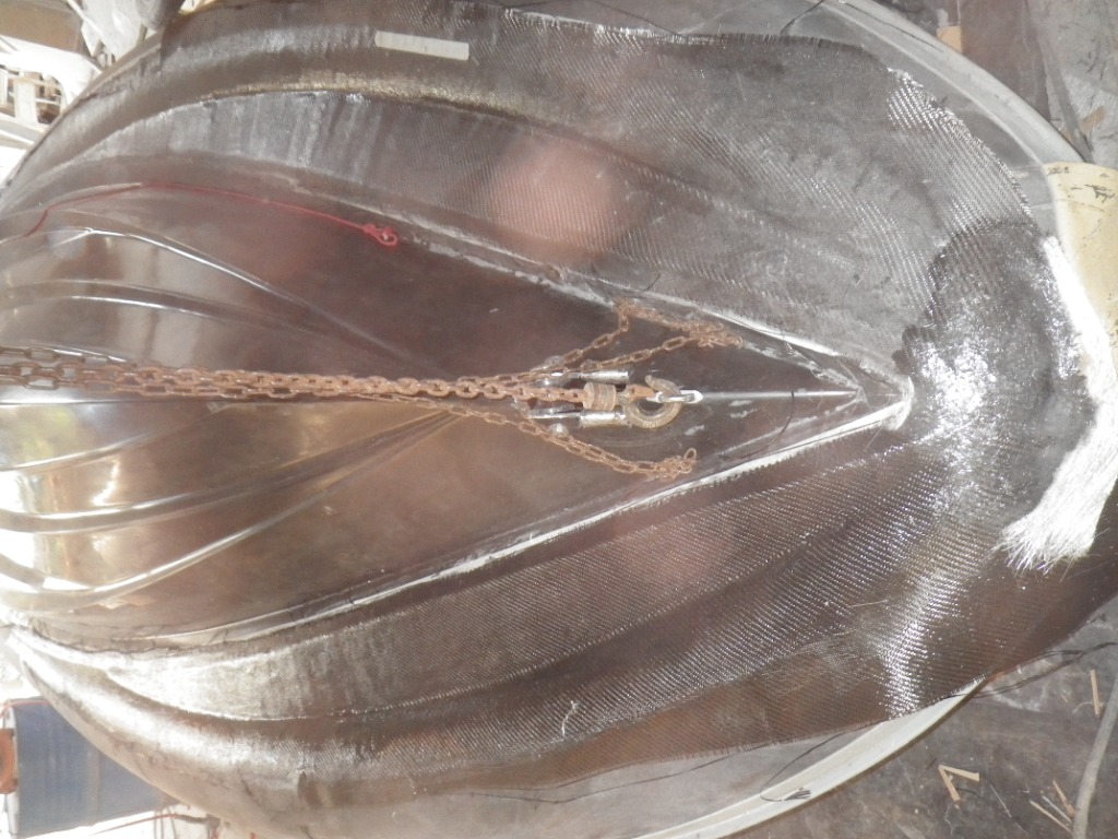

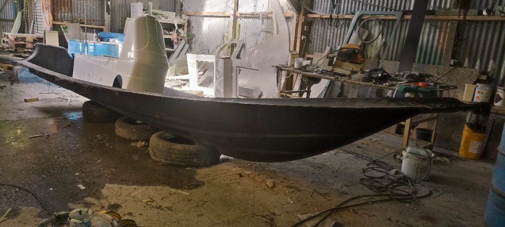

j'ai achete a henshaw 5 (GB) un tube de 7,50 m pour coller sur ma coque de 6 m, comme il était aussi + large et + arrondi a la proue il a faut donc elargir la proue de ma coque (retoucher le tube est loin en dehors de mes competences.... dans le projet le raccourcissement des tubes.
la coque est tout en carbone pour un poids maxi de 200 kgs sans moteur ...

Vu le montage du boudin, tu dois pouvois couper une tranche de l'arrière et rabouter les cones en suivant le meme mecanisme ( largeur et sens du collage)

Je suis certain que si tu ne veux pas te louper, tu vas devoir t'adresser à un chantier qui construit des boudins.
Le morceau coupé et raccourci va devoir entrer DANS la partie avant du boudin, sinon la pression de l'eau a haute vitesse va le décoller. Et j'en profiterais pour ajouter une cloison au niveau du tableau arrière et construite dans la partie avant, ça ferait une paire de compartiments quasi gratuits car c'est facile à faire.

rentrer le tube a l'intérieur ce n'est pas possible car le diametre est identique au tube et je vais me retrouver avec un pli... le tube de ce semi n'est pas dans l'eau des quil dejauge le tube n'est plus dans l'eau j'ai deja colle des "rustines" a des a endroits immergés et rien ne se décolle... le compartiment existe deja pas la peine d'en recréer un, si je vais chez un "pro" cela me coutera le prix du tube!!! je vais faire un essai de double collage....

Le tissus est assez elastique pour que les deux segments s'emboitent.
C'est l'essence meme de ce type de montage.
