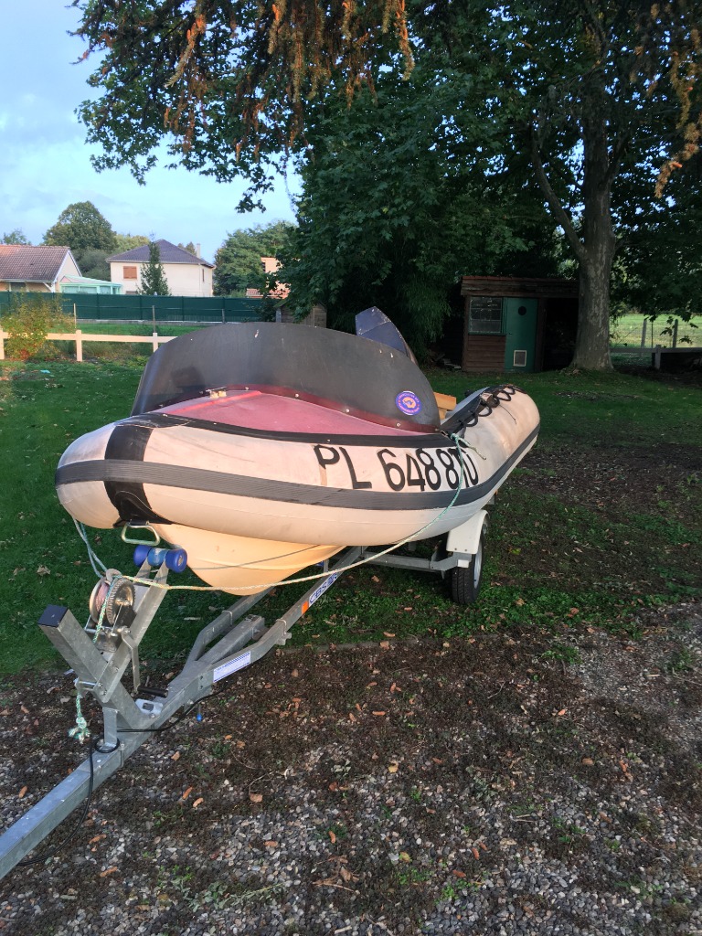

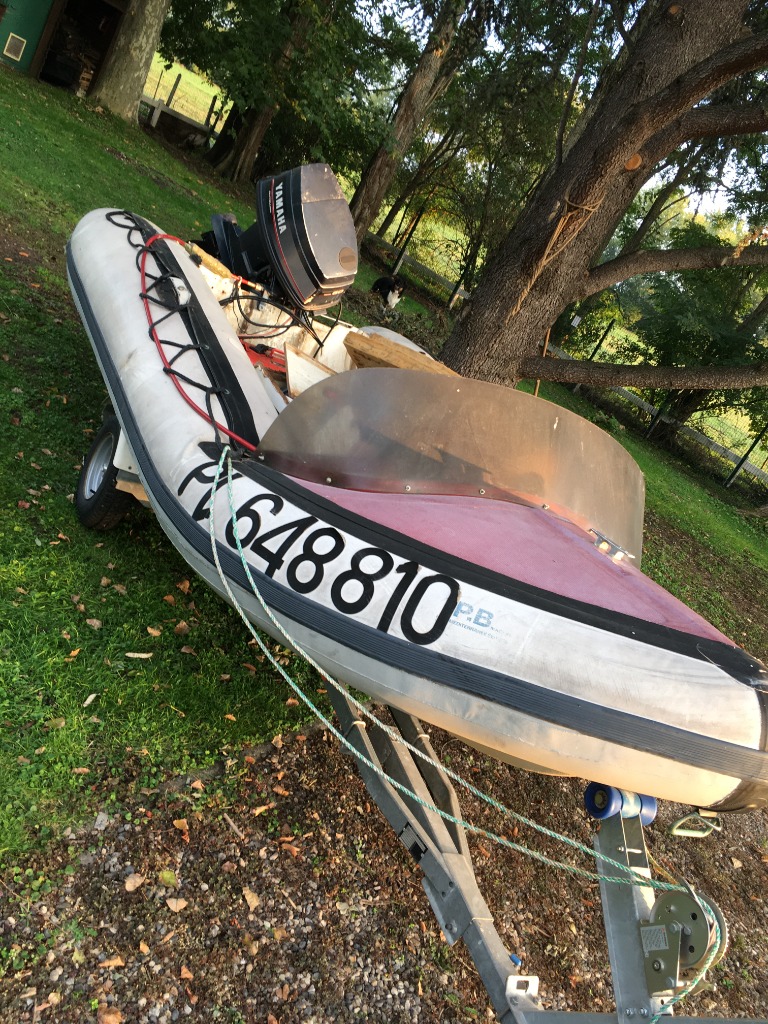

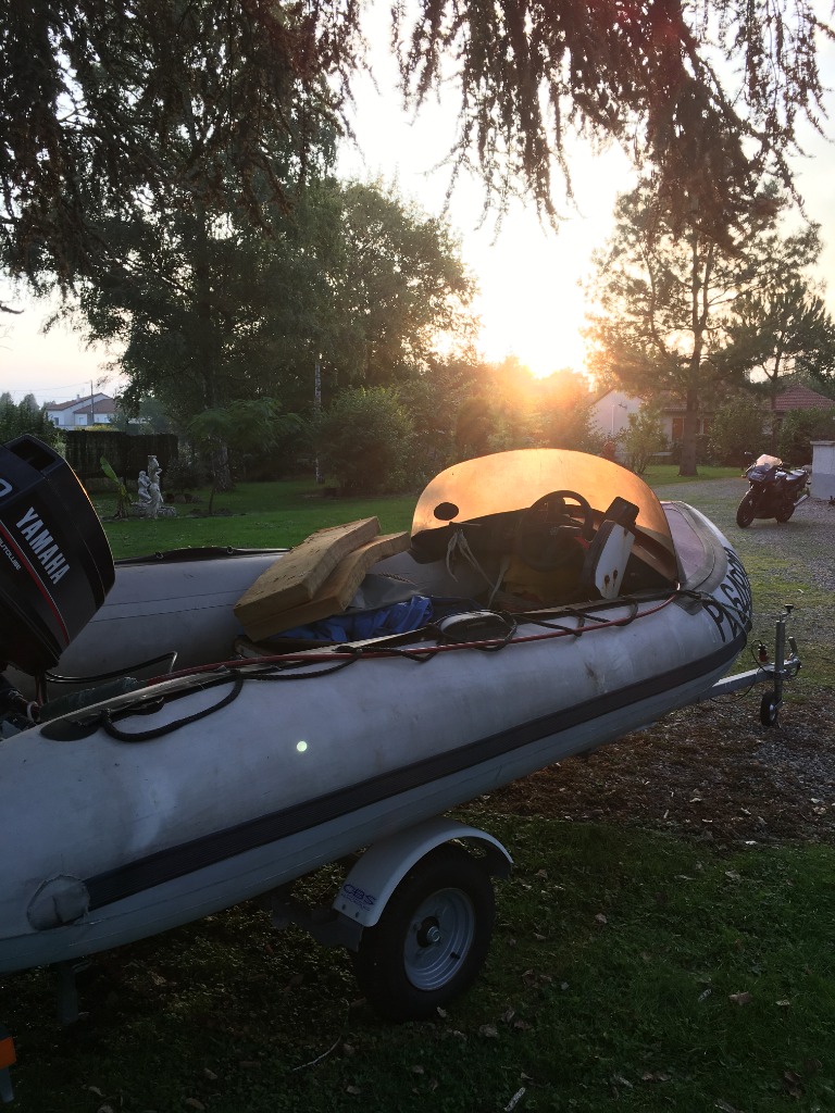

J'ai hérité l'année dernière du Semi Rigide de mon grand père : Un Paul Brot 3 de 86 avec un Yam de 60 CV pas vraiment tout neuf.
J'ai envie de me lancer dans une douce rénovation de celui ci (Je suis conscient que je vais pas gagner grand chose, mais c'est affectif, j'ai passer beaucoup de temps avec lui dessus).
Ce post est destiné à tout ceux qui aurait des conseils à me donner, des avis, des doc de l'époque, des idées d'aménagement intérieur et extérieur, des bonnes adresses.

Tu es propriétaire d'une pepite. Un PB III complet dans cet état, tu n'en trouveras pas des tas. C'est un vrai collector, construit à une époque où le SR intéressait peu de monde en France.
Ce bateau est construit avec des boudins en hypalon. La 1ere chose a effectuer est un bon nettoyage avec les meilleurs produits. Il faut aussi que tu t'assures qu'il tient bien la pression. Si les boudins sont totalement morts, ce que tes photos ne montrent pas, cela vaut le coup d'investir pour du neuf. Si tu veux mon avis, ce bateau ne doit pas être modifié pour garder sa valeur aux yeux des connaisseurs, juste remis en bon état. Dénaturer ce bateau serait à mon avis une totale bêtise.
Pour faire bien les choses, il te faut tout démonter pour bien nettoyer, reparer, poncer, repeindre, huiler, graisser....pour avoir un bateau nickel.
Quant au vieux Yam 60 Cv 2T, c'est du totalement obsolète sur le plan technique mais c'est basique. La difficulté est de trouver toutes les pièces détachées. Mais peut-etre que l'ancêtre fonctionne encore bien au bout de 40 ans ?
En tout cas, perso, c'est le type de rénovation que j'aimerais faire pour ma pomme. Bon courage et soigne le le SR de ton papy, il en vaut le coup. Si tu le peux, fais nous un retour d'informations quand tu avancera dans ta rénovation.

Souvent les antiquités présentées sur ce forum me font peur et leurs restaurations sont des gageures qui aboutissent rarement…
ton bateau est tout le contraire… il fait envi. Je suis 400% d’accord avec l’avis de scata : il faut respecter la configuration d’origine.
on voit sur les photos qu’il y avait une banquette, certainement dépliante pour former un matelas comme sur certains Zodiac de l’époque.
tu dois pouvoir récupérer la transparence du pare-brise avec un polissage méticuleux.
ton sr est une rareté prends en soin. vérifies bien le collage liaison coque /boudins ça peut être un point faible et c’est embêtant si ça lâche en pleine mer.
Si tu es, comme moi, sans grandes notions mécaniques et collages passes par un pro. Après c’est de l’huile de coude, en écoutant les bons conseils des spécialistes du forum dont je ne fais pas partie.
en tout cas bravo pour ton joli SR rétro
