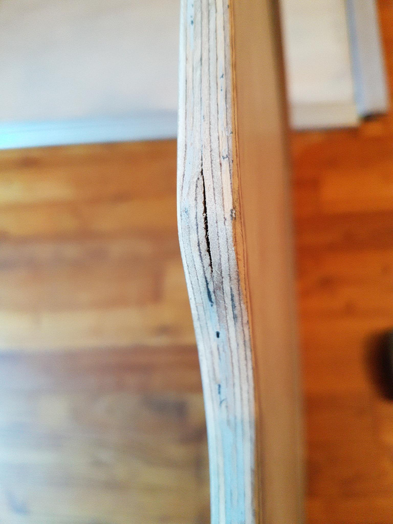

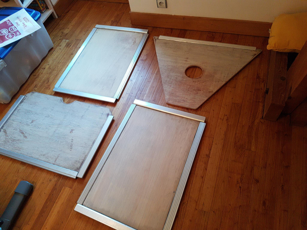

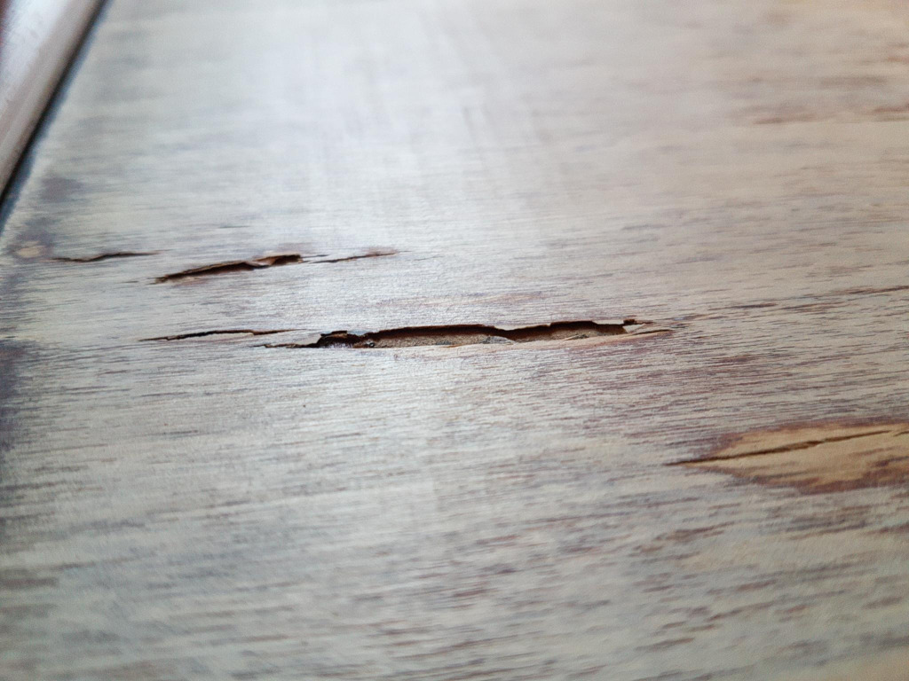

Je possède un petit pneu de 3m20 avec un plancher bois (contreplaqué), il est très récent (2 ans) mais je dois déjà le repeindre : je pêche en eau douce, on est souvent 2 à piétiner dedans, et comme on se met à l'eau partout on ramène de la boue etc, du coup la peinture d'origine s'est vite usée et le bois a commencé à morfler...
Je l'ai donc poncé, sur un des éléments j'ai quelques failles (cf photos) et sur une tranche on voit que ça commence à se "décoller", que me préconisez-vous pour réparer ça ?
Une fois que ça sera réparé je dois donc traiter et peindre, que me conseillez-vous pour ça ? Le but étant d'avoir un truc vraiment durable, je n'ai pas envie de faire ça tous les ans...

J'imagine que de carrément changer la plaque en question ça résout tout d'un coup, je vais étudier la question mais je ne l'avais pas du tout envisager car les dégâts sont (à priori) assez mineurs... Les photos accentuent les défauts (ou bien me permettent de mieux les voir ? ).

Je vais opter pour le ctp bakélisé mais ça sera d'ici quelques années, là j'ai poncé, gratté et mis de la pâte à bois et re-poncé.
Pour les tranches, les 2 endroits un peu décollés, et bien j'ai entre-ouvert, balancé de la colle à bois et mis sous pression, le résultat est convenable...
Je compte maintenant traiter avec du vernis à l'essence sur plusieurs couches, avez-vous une référence précise à me conseiller svp ?
Pour protéger les tranches exposées, après traitement je pense coller une fine couche de caoutchouc genre chambre à air de vélo route, ça devrait retarder l'usure :)

Des nouvelles de mon plancher, je l'ai donc poncé et réparé avec de la pâte à bois, recollé et mis sous presse les 2 endroits où ça se déformait et puis traité au G4.
Le rendu est vraiment pas mal, ça semble super bien protégé (je mets des photos bientôt).
Pour ne pas user à nouveau le plancher j'ai pris de la moquette marine, découpé pour que ça s'adapte bien, c'est impeccable   C'est confortable, ça rend bien et pour moi qui pêche c'est bien moins bruyant quand un petit objet tombe sur le plancher ;)
