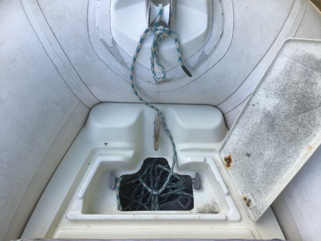

quand j'ai acheter mon sr d'occasion , l'ancien proprio a abimer la collerette du davier
j'ai tel a zodiac pour avoir la piece , et ils me reponde qu'il ne l'on quand pvc et pas en hypalon !!! mon medline est bien en hypalon pourtant !!
pensez vous que je peux coller du pvc sur de l'hypalon ? ou je dois me tourner vers un pro ?
merci

Non, sauf si tu trouves uns colle d'origine Afrique du Sud, mais tu ne la trouveras pas en France, protectionnisme oblige !
Mais peut-être qu'en t'adressant à Monaco et plus précisément à l'épouse du Prince de Monaco ça devrait le faire si tu y es introduit, mais c'est pas gagné !
Question : puisque ton Zod est en hypalon (est-ce vrai, tu as une facture d'origine qui le précise ... ??) pourquoi ne pas coller ta pièce en question - qu'est-ce que c'est précisément que cette "collerette de davier " ...? - avec de la colle hypalon 2 composants de chez Zodiac par exemple.
S'ils font des Zozos en hypalon, ils collent bien les accessoires à la main avec cette colle

oui il est bien en hypalon meme si je n'ai pas la facture d'achat , vu que je l'ai eu d'occasion
la collerette sert a coller le davier sur le boudin

Effectivement le bout doit frotter sur les arêtes en tissu du davier, et ce n'est pas en remplaçant la collerette par une neuve, pvc ou hypalon, que tu vas résoudre ce problème, bien que le pvc soit nettement plus résistant à l'abrasion.
Le mieux serait de coller sur la collerette en tissu un morceau de profilé de raguage sur lequel le bout pourrait frotter tranquillement .
Ou encore un système qui l'empêcherait de toucher le davier
Artmaniak, oui un pro sera capable re recoller une bande de tissu par dessus l'original, ce qui ne l'empêchera pas de se faire bouffer par le bout à son tour ... et rebelote !

Effectivement… sur le pro open un simple guide bout en inox résout le problème

Quel âge à le bateau car si cela a mis 10 ou 15 ans pour en arriver à ce niveau d usure, ce n est pas stupide de simplement recoller un morceau de pvc pour faire propre.

alors le sr a 10 ans tout rond ! effectivement je veux refaire ce morceau car sa fait degue........ !! je verrais pas la suite pour eviter le meme probleme , sachant que mon bateau ne reste jamais sur l'eau .
j' ai 3/4 metre carrer de pvc gris chez moi , mais sa ne colleras jamais sur de l'hypalon ?
sinon je veux bien l'adresse sur sete .

Le petit guide qui change tout

Au vu de la photo , pour moi c'est du PVC ..... demande a un pro de te confirmer que c'est bien de l'hypalon ...

c'est bien confirmer par zodiac directement ! c'est de l'hypalon

Tu dis : C'est confirmé par Zodiac ... tu t'es déplacé chez un agent sérieux qui a vu et touché ton Zodiac, un vrai compétent donc, ou ....!
Il peut t'avoir dit ça pour te vendre tissu et colle spéciale, la suite n'est plus son problème, sauf si tu lui fais faire le boulot.
Une façon simple d'identifier la matière du tissu est d'en décoller 10cm en chauffant (soufflette à air chaud par ex), puis tu allumes une cigarette et tu l'appuie sur le tissu ... si ça fond et fait un trou, c'est du PVC

Ça marche aussi sans décollage avec un cohiba  je viens de tester le mien c’est du PVC
