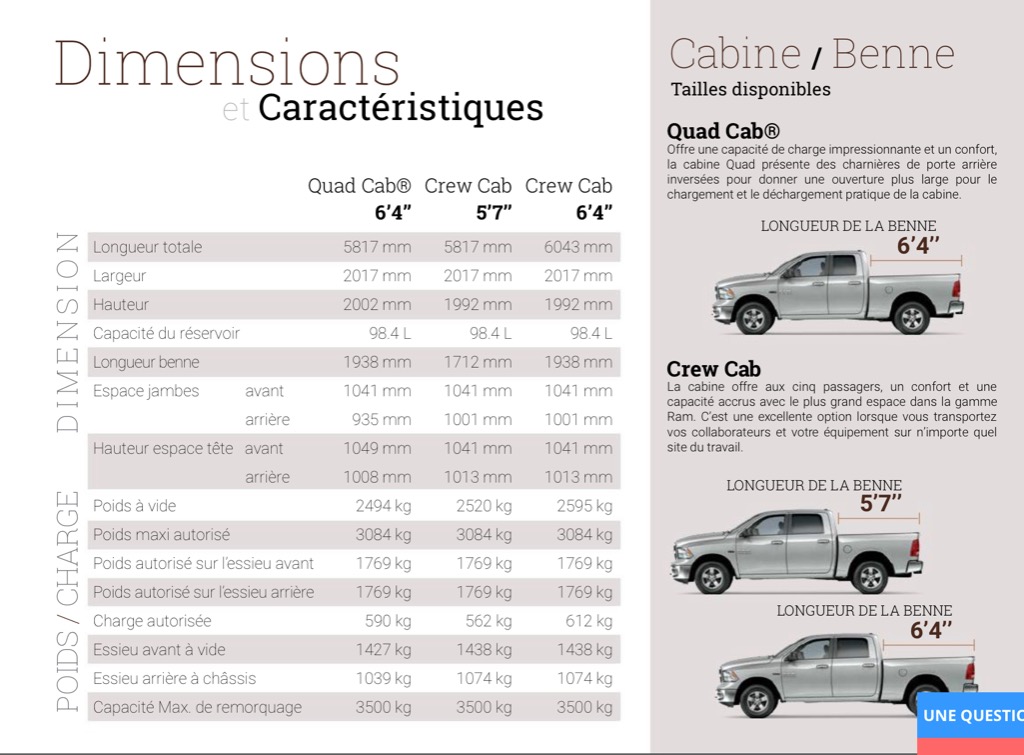

Un Dodge RAM ne dépasse pas 3100 kg de PTAC…même en V8
Ça ne pose aucun problème de le conduire avec le B96 et une remorque de 1100kg. de quoi te plains tu ?
www.uscars-technologie.com/fiches-techniques/dodge-ram-2017/
